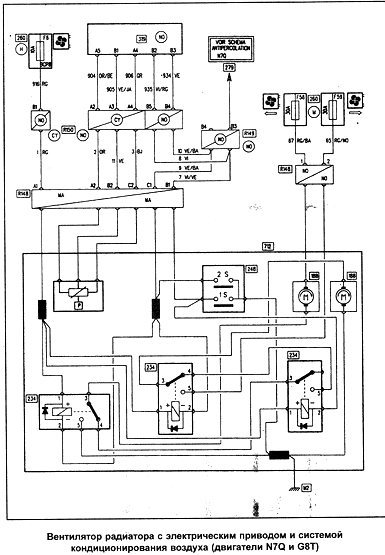

может кто знает схему распайки датчика давления фреона? (рено Safrane 2,5 20V, 1997)
А то купил себе радиатор климат-контроля (Valeo), а там датчик на 4 контакта, а у меня датчик на три.
принцип-то работы одинаков, так я бы и перепоял.

diGriz,
странно, но у меня даже на Клио датчик 4-х контактный.
СообщениеДобавлено: 9.05.2010 16:46
diGriz,
Вот блин...
Заглянул в книжку по Сафрану и нашел там 4-варианта схем включения вентиляторов :?:
В этой книжке в схемах полно косяков, потому туда обычно не заглядываю.
Вот наиболее подходящая
Датчик давления трехконтактный и подключен к мозгам климата, а уже сами мозги включают реле, а реле- вентиляторы.
Но в реношных технотах мне такие схемы не попадались I_broken

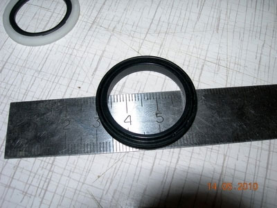

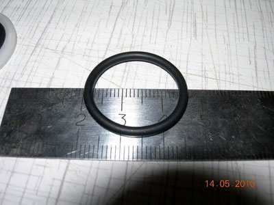

СообщениеДобавлено: 14.05.2010 17:47

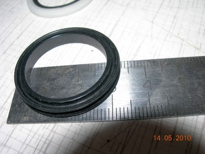

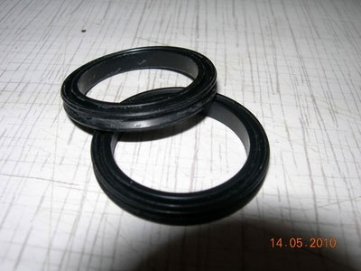

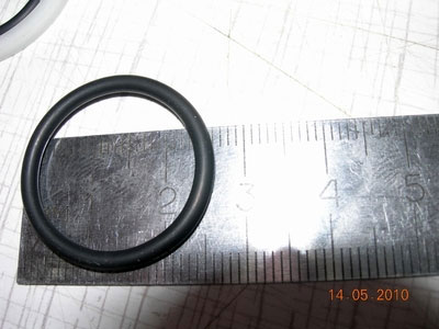

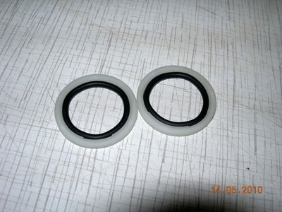

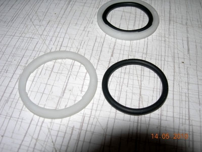

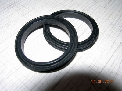

Aquarius писал(а):
Люди, подскажите. Может кто знает диаметр уплотнительных колец и сколько их ставится в печке на Safrane, начал капать антифриз на педаль газа.
Купил себе комплект колец 7701 203 950
В нем две пары колец.
Большие
Малые
Малые кольца еще как то можно подобрать по размеру D26*2.5мм, большие подобрать врятли выйдет -они имеют хитрый профиль(на фотках видно)
СообщениеДобавлено: 14.05.2010 19:21
Зарегистрирован: 4.02.2009 19:48
Сообщения: 107
большие по диаметру похожи на уплотнительные кольца пвх канализации с диаметром 32... :D
кстати они тоже имеют неординарный профиль,но надо сравнивать живьём
