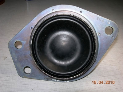

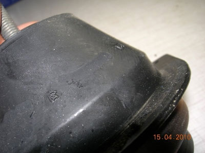

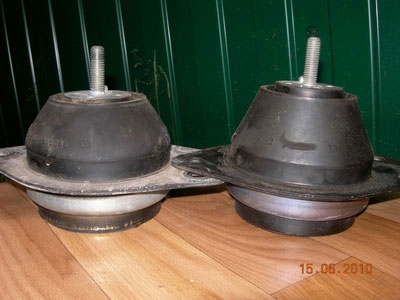

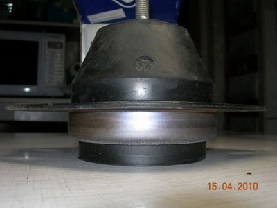

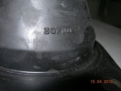

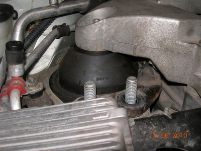

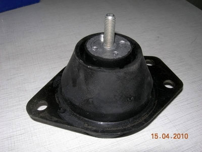

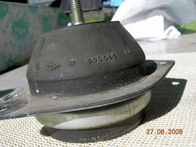

SergPU писал(а):
Как продиагностировать правую опору двигателя?
Внешние признаки старой -вся в трещинах, сильно прожата -имеет бочкообразную форму.
Купил новую Hutchinson 586065 - думаю щас поменять или помучится? :mrgreen:
Судя по всему -она же стоит в оригинале, т.к. имеет следы запиливания оригинальных номеров и символики, да и на ориганально читается номер 586065
Поменял таки правую подушку двигателя :roll:
Разница видна невооруженным взглядом

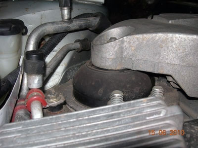

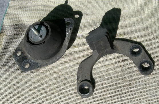

Что изменилось после замены. Подушка продается отдельно или вместе с кронштейном, кот. находится под ней, в виде отбойника? Должен ли быть зазор между отбойником и рабочей поверхностью двигателя, где он упирается резиной в двигатель, а то у меня около 1 см зазор, и при заводке авто резкий удар. При движении особых проблем нет, небольшая вибрация, но я не знаю, как должно быть I_broken . Можно ли купить отдельно этот кронштейн, какая цена и как правильно он называется???
Рено Сафран, 2,2 DT, 99г
СообщениеДобавлено: 15.06.2010 23:01
SergPU
если судить по всем отчетам - у тебя НОВАЯ машина должна быть уже :mrgreen: :golova2: RenaultClub
СообщениеДобавлено: 16.06.2010 5:25
rudzv,
Если честно, то радикальной разницы не ошутил- пока не было возможности сравнить.
Единственое -пропала вибрация руля, но возможно одно с другим не связано.
Подушка обычно продается отдельно от подковообразного упора.
Этот упор своего рода ограничитель хода -в нормальном состоянии он не должен касаться двигателя. Он ограничивает свободный ход мотора при резких толчках.
В Сафране сборка подушка-упор самоустанавливающие, тоесть их положение относительно двигателя не регулируются, а например в Клио растояние нужно выставлять согласно мануалу.
Упор обычно не изнашивается(наверное по этой причине неоригинальных нет), но на всякий случай его номера 7700 841 458(снят с произв) или 7700 431 072.

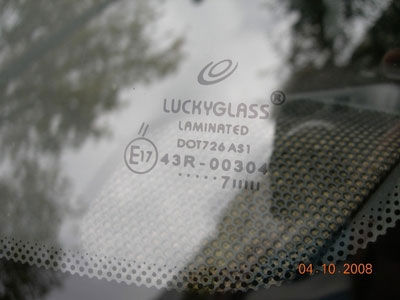

хРЕНОвод,
Китайцы помогают не только Сафрановодам но и многим влалельцам авто...
У меня похожее стекло почти второй год стоит:
