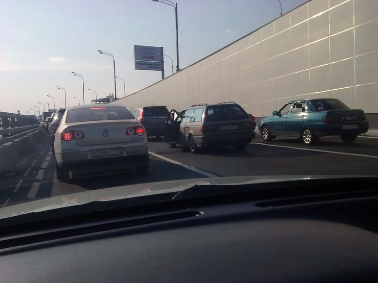

В эту пятницу, при поездке на дачу, мой Сафранчик меня сильно порадовал :xlopat: .
Угодил в пробку, большая часть которой проходила в длиннющем тоннеле, температура за бортом 45гр!!!, но стрелка температуры ОЖ не поднималась выше двух мелких рисок от середины шкалы :krugom: :golova2:
При этом кондей работал по полной программе.
В тоннеле вкипело куча машин, в основном жигули и Форды(причем свежие), а у кого нет кондеев, то открытые окна не помогали и народ ехал открыв дверь.
Было отрадно осознавать что не смотря на свой преклонный возраст Сафранчик не подвел, и оправдал вложенные в него средства, время и душу RenaultClub .
