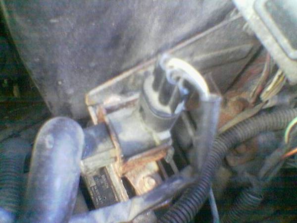

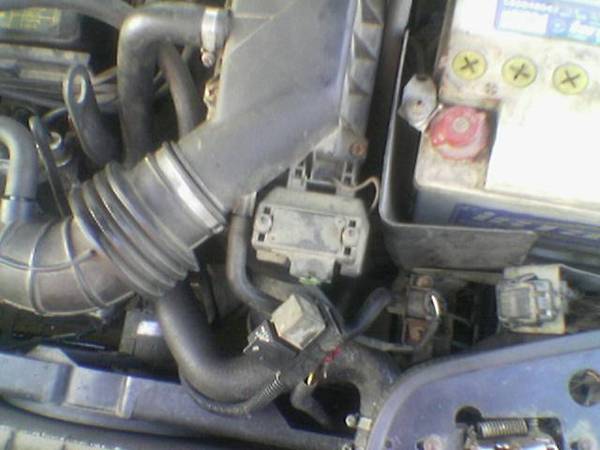

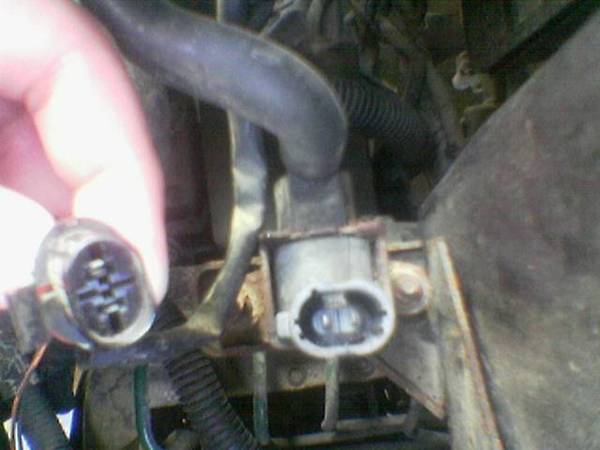

Что это за датчик? К нему идёт трубка от воздушного фильтра и фишка на 3 провода, в самом датчике 2 дирочки в разъёме. Он цокает ...цокнет-обороты выше, ещё раз-обороты ниже.....
СообщениеДобавлено: 22.07.2008 20:55
КомБат
Это похоже не на датчик, а на клапан топливных паров. И трубочка идет не к нему -а от него. Он открылся -пары бензина пошли в движек -обороты растут(пока мозги их не выровняют).
СообщениеДобавлено: 22.07.2008 22:51
Renault Club Vitebsk
Сообщения: 4509
Трубочка идёт и к нему и отнего.... к нему с воздушного фильтра, а от него неведомо куда....
А что за клапан такой?.... Где про него узнать?
СообщениеДобавлено: 23.07.2008 6:24
КомБат
По научному это - клапан рекуперации паров бензина.
