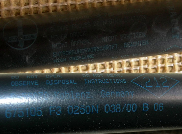

Номер амортизатора капота 7700812193, стоит он совсем не демократично.
На экзисте есть аналог Optimal AG-17539, стоимостью 440 руб.
Его характеристики:
Вес [кг] 0,14кг
диаметр 1 (мм) 8мм
Высота подъема [мм] 220мм
Выталкивающая сила [N] 220N
Общая длина [мм] 540мм
Диаметр корпуса [мм] 18мм
ЗЫ: себе я поставил амортизаторы крышки багажника от АЗЛК-2141
Буквально позавчера поставил себе Optimal AG-17539, т.к. на старых капот приходилось с усилием поднимать, хотя он и не падал.
Оригинальные реношные Stabilus когда то имели усилие 250N, но и 220N тоже хватает.

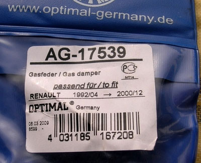

Заказал сегодня стойки под капот Optimal AG-17539 и Frenkit 236014 ремкомплект на задний суппорт на existe, буду ждать когда привезут. :xlopat:

SergPU писал(а):
Нравится мне надпись "Optimal - Germany", звучит красиво... Наверное стесняется производитель писать "Optimal - China".

ну а как же это:Optimal KG
Подшипники, комплектуемые фирмой OPTIMAL, пользуются неизменным спросом на мировом рынке уже более 40 лет.При их изготовлении используются высококачественные легированные стали, применяемые в автомобильной, космической и медицинской промышленности. Увеличение надежности и работоспособности подшипников обеспечено также применением специальных термостойких и высоковязких смазок. Подшипники комплектуемые OPTIMAL используются такими известными компаниями как AUDI, VW,Opel, BMW,Peugeot, Ford, Citroen,Renault,Fiat, Toyota, Nissan, Talbot, Nedcar, Chrysler. За достижения в области обеспечения качества продукции фирмы OPTIMAL были отмечены сертификатами качества от Ford – (ForgQ1)-март 1985г, General Motors-март 1987г, Opel –апрель 1989г, а также удостоены сертификатов самого высокого качества: TUV,LOYD,ISA,BSI,BQVI,ZETOM – ISO 9000, 9001, 9002. Расшифровка последних букв в амортизаторах H - масляный амортизатор G - газовый амортизатор HR - масляный амортизатор, правый HL - масляный амортизатор, левый GR - газовый амортизатор, правый GL - газовый амортизатор, левый Расшифровка последних букв в подшипниках S - не полный комплект, т.е. отсутствует гайка или стопорное кольцо. L?????? :reading:

Наивно думать купив аммо за 13$ что он МАДЕ ИН ГЕРМАНИ!
Помотри сколько Стабилус стоит интереса ради.
