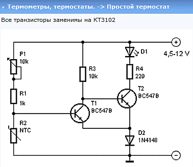

Что касается самостоятельного изготовления датчика/автомата подогрева - то в принципе вопрос не сложный. Схем в интернете пруд пруди, к примеру вот:
Вместо светодиода ставим релюшку и все дела. Может придется подобрать транзистор, чтобы не грелся. :pisatel:
