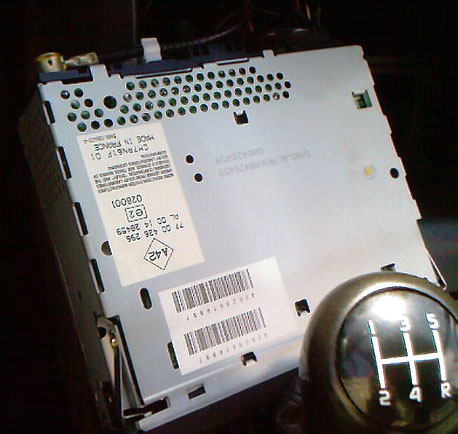

Скажите, а можно поменять родную магнитолу Филипс на родной Элпайн, что бы подрулевой пульт работал?
Можно. Только Alpine на Сафранах были с двумя разными интерфейсами : I2C и VAN.
Тебе надо с I2C.
Renault Safrane-II 2.5 20V

alex_fish писал(а):
Тебе надо с I2C.
Надо такая.
