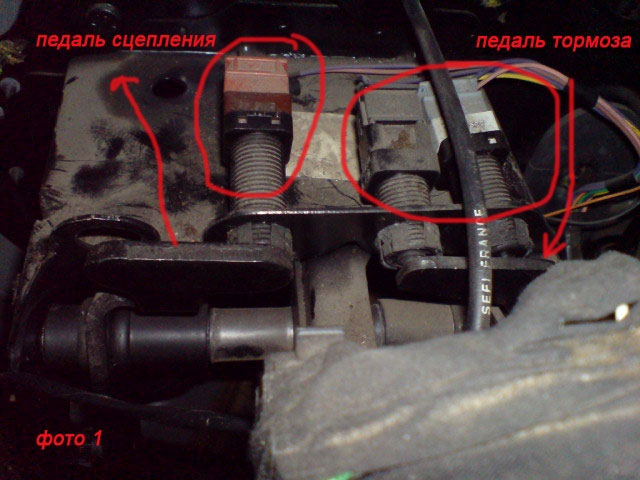

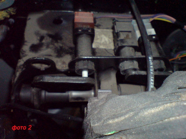

друзья, такая проблема: моя педаль сцепления, как бы это так сказать, слегка задёрта относительно педали тормоза, но примечательно то, что когда педаль сцепления сровнять с педалью тормоза, она как будто входит на своё место, как будто ей ограничителя не хватает какого-то, может кто в курсе??? ещё момент, по случаю замены радиатора печки как раз в разборе вся консоль, и сверху на педалью сцепления какой-то датчик с выездным штуцерком, когда педаль не выжата, она его нажимает, а когда выжимаешь педаль сцепления, то выезжает этот штуцерок, а над педалью тормоза этих, типа датчика (не знаю как назвать правильно) два,и когда педаль невыжата, она их только чутка касается, а педаль сцепления из-за того, что поднимается выше нужного его аж вдавливает, вот фото того что я имею в виду (на фото 1 педаль поднята задёрта вверх, а на фото 2 то, как она должна быть)

что-то мне подсказывает, что эти "концевики" имеют непосредственное отношение к круиз-контролю

ты знаешь Слава, я тоже так думаю, просто педаль тормоза их почти не касается, а сцепление, по описанной выше причине аж вжимает этот концевик, я вот думаю, если педаль сцепления отрегулирую (просто резиновый ограничитель бомбану, см. фото) она его уже так вжимать не будет, достаточно-ли ему этого будет???

Всё верно, эти датчики с выездным штуцерком не что иное как концевые выключатели (концевики). На педали сцепления стоит один нормально разомкнутый концевик (для круиза). Назначение его: отключить круиз-контроль при нажатии педали сцепления. На педали тормоза стоят два концевика. Один нормально разомкнутый (для круиза), второй нормально замкнутый (для стоп-сигнала). Думаю надежнее будет, когда шток концевика полностью вдавливается педалью. Поэтому если надумаешь опускать педаль, то подведи концевик, чтобы шток вжимался полностью.

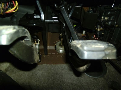

Кстати, меня вчера вечером хозяюшка выгнала в магазин за сахаром, и я захватил с собой фотоаппарат, сделал фото педалей.

всё парни, благодарствую, maxim101 спасибо за детальное пояснение с фото. А скажи, у тебя педаль сцепления на фото как буд-то тоже слегка выше сцепления, это так или мне кажется??

Да, выше. Я специально делал фото с такого ракурса, чтобы было видно положение педали сцепления относительно педали тормоза.
