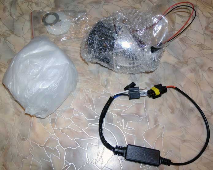

Вот в такой неприметной коробке всё было упаковано

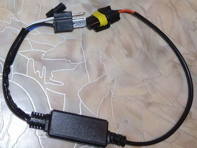

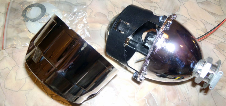

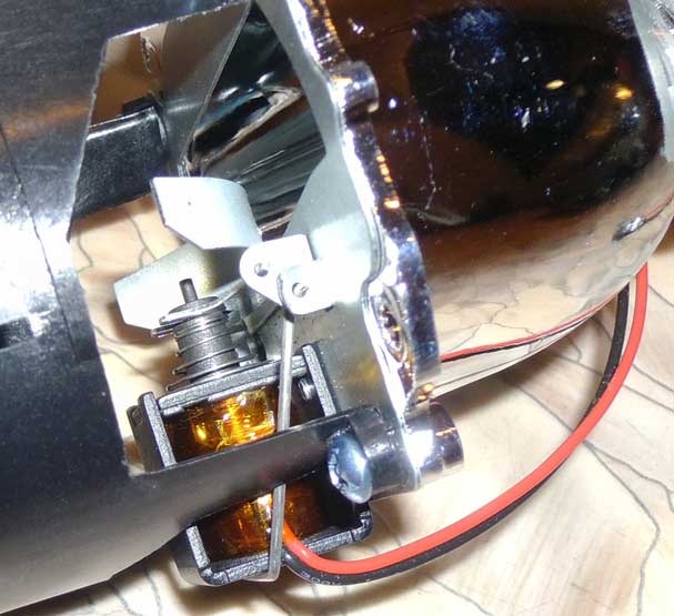

Содержимое коробки: линза, маска, шайбы и силиконовые кольца для установки в цоколи Н7 и Н4, жгутик для подключения линзы в фарах с лампами Н4:
Механизм шторки

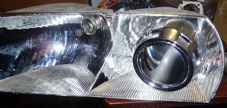

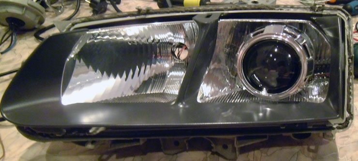

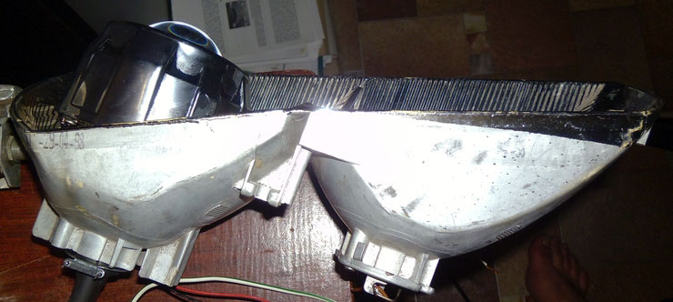

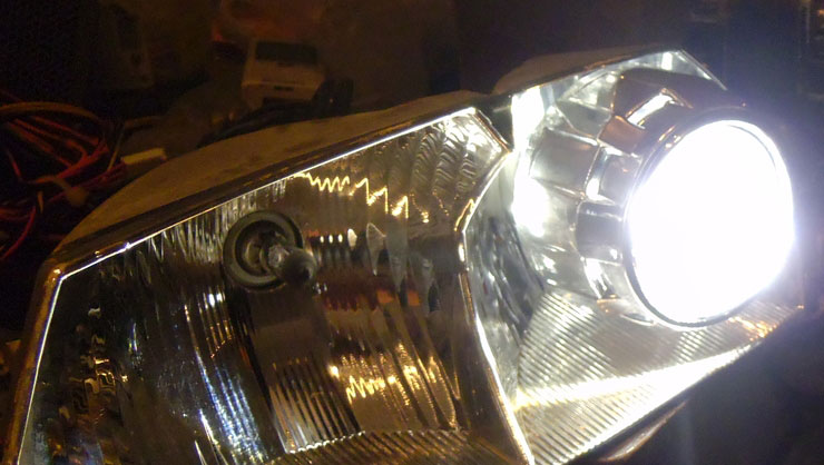

Сразу же попробовал смонтировать линзу в имеющийся в хозяйстве отражатель фары
... и включил

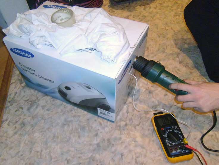

Грели фару вот в такой импровизированной духовке с помощью промышленного фена
на температуре примерно 90 градусов в течение 15 минут. После этого стекло легко снялось. Вставили линзу

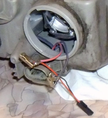

Для подключения шторки на дальний свет пришлось отрезать от коннектора
разъемчик и припаять к проводам лампочки дальнего света

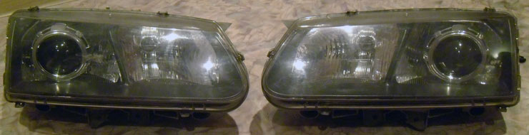

Естественно фары тут же установили на автомобиль. Возник вопрос с регулировкой по высоте. СТГ была слишком низко. Левую фару можно было поднять, а правая не хотела подниматься до нужного уровня. Почему так? - еще не разобрался, нет времени разбираться. На выходных прокатились по загородной трассе в условиях хреновой видимости. Светит достаточно широко, обочины освещает хорошо, но нужно всё-таки разобраться с правой фарой и произвести правильную регулировку. А дальний, хочу я вам сказать, просто шикарен :cool: , четыре фары как никак)).

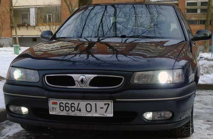

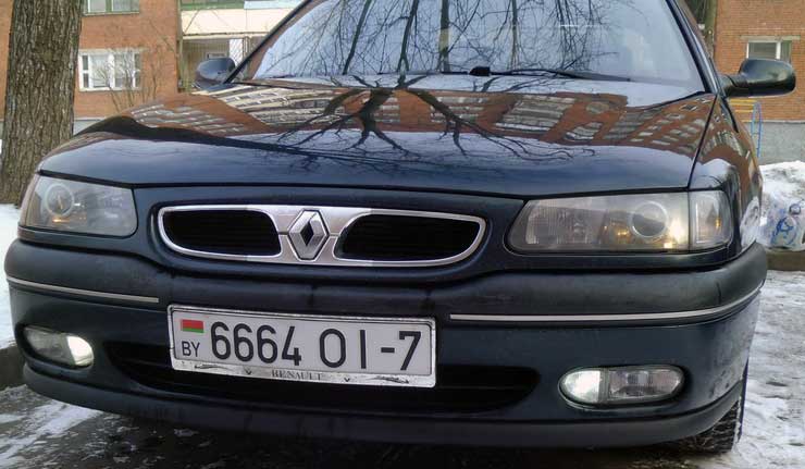

Машина апасля тюнинху выглядит так:
габариты:
ближний:

Фары надо бы полирнуть, тогда нормально станет. По фото какие-то они непрозрачные.
Я так понимаю, что фара поднимается единым модулем, значит криво смонтировали одну из линз.
Стекла там мертвые, полировка не спасет. Какой-то умник ставил лампы 100Вт и стекла от этого местами имеют микротрещины. К тому же я полировал летом, стало гораздо лучше. Но и стекло само по себе немного тонировано, поэтому смотрится тёмным.
Да, всё верно, поднимается единым модулем. Кривость монтажа - это первое что я полез проверять, хотя и не понимал как линза может криво стать. Открутил гайку, принудительно поднял линзу выше, заново зажал гайку - линза заняла прежнее положение)). Проверю одинаково ли встали линзы положением пятна штатного дальнего света.

Продолжу колхоз.
Писал уже выше, что пробовал отжимать гайку, крепящую линзу, и зажимать заново - линза занимает своё одно единственное положение. Но СТГ поднять в любом случае нужно, поэтому продолжил попытки.

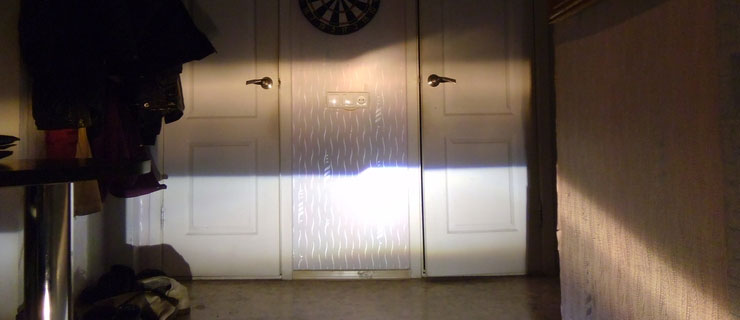

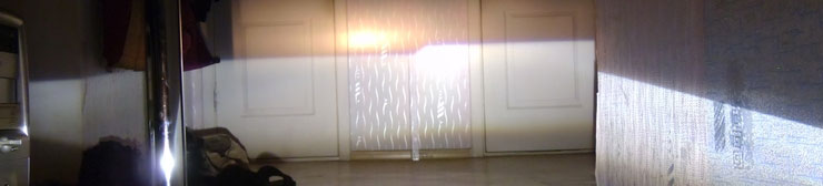

Фото штатного дальнего совместно с ближним/дальним от линзы (до стены 3 метра):
Задача: поднять "галку", ориентируясь по пятну штатного дальнего света.
Получилось реализовать задуманное изменением шайбы. Металлическую шайбу (из комплекта линзы) снизу подточил, чтобы она при установке разместилась немножко пониже. Под усик этой же шайбы приклеил суперклеем кусочек жести (толщина 0,5мм), тем самым наклон шайбы составил 1 градус относительно штатного цоколя. Т.к. линза при зажатии гайки занимает положение строго перпендикулярно шайбе, то и линза поднялась вверх на 1 градус.
Результат:
Тоже самое сделал со второй фарой. И еще фото для сравнения штатного ближнего галогена и ближнего линзованного ксенона:
