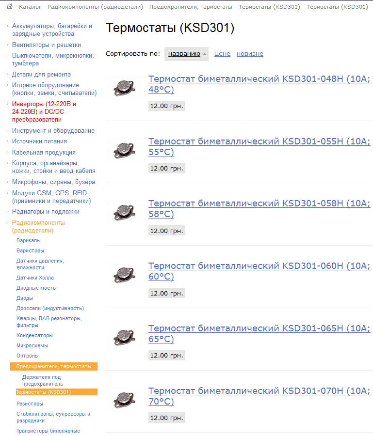

Roman... писал(а):
Датчиков валом, вот к примеру, но с самой низкой температурой это 48 градусов (ниже не нашёл, перерыл всё), а это очень горячо.
Насчёт схем, если городить дополнительно, то нужно подавать питание т.е. тянуть провода, в нашем случае термостат механический и внешнего питания не требует.
