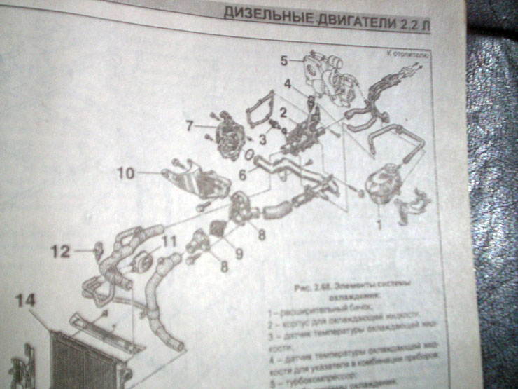

rudzv писал(а):
Где в Сафране находится датчик ОЖ, который подает сигнал о перегреве на приборку. Лампочка перегрева загорается при градусах 70, стрелка температуры показывает правильно. Авто в подписи.
под номером 4 твой датчик
ищи от трубок печи
