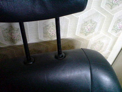

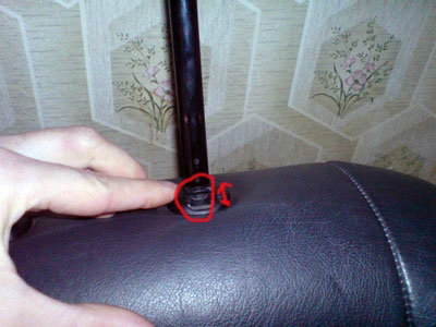

друзья, решил ещё здесь задать этот вопрос, ибо срочно надо бороться до истины: то ли я туплю, то ли лыжи не едут, просто жалко сломать но не как не могу преодолеть подголовник, вернее не могу его снять, там пипсик есть, но что он поднят, что опущен - результат один и тот же, вверх вниз ходит а выходить не так не так не хочет, мож кот из доставал, салон кожанный, на велюре нет проблем, там чуток по другому, на себя тянешь и всё, а здесь ума не приложу...

на пимпочку нажимать внутрь и вытягивать подголовник

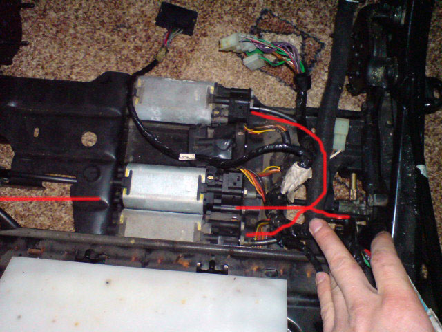

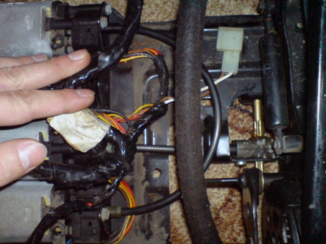

друзья, очень прошу помощи: купил кожаный салон, т.к вод. сидуха не работает, разобрал посмотреть причину и упёрся в тупик: всего 3 моторчика, центральный понятно как взад/вперёд ходит, а как работает спинка и высота не пойму, кто в курсе сколько вообще должно быть моторчиков, у меня посередине часть, чем-то похожая на то, что осталось от одного моторчика есть; а самая загадка, это то, что два моторчика между собой просто соединены (я их красной линией обвёл, а центральный обозначил по по бокам, тут понятно, куда он входит), ничего крутить они по моему не могут, в чём смысл не пойму....
блок тоже по ходу неисправный, отличается от первой фазы, т.к пластиковый, я его разобрал, там видно что его паяли, а потрясёшь, в релюшках что-то болтается, буду очень признателен за любую инфу
