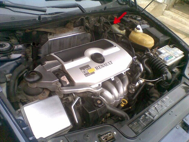

добрый день, уважаемые!
благодаря усилиям одного "умельца" долгоумирающий привод сцепления все таки умер.
При заказе в магазине выяснилось, что по коду 7701470170 на картинке гидропривод в сборе с бачком, а у меня в машине нет такого бачка. Гидропривод сцепления питается из тормозного бачка.
Подскажите кто покупал и ставил, он правда с бачком приходит? и тогда какой же мне нужно :?:
Машина у меня 1998 года, но рабочий не вместе с выжимным идет. Перелопатила весь форум и не нашла такого(
Рено Сафран, 1998 г., 2 л. B54L, механическая КПП
СообщениеДобавлено: 28.02.2013 13:47
Сообщения: 1807
Каким-то колхозом попахивает, половина от одного гидропривода, половина от другого).
Рабочий цилиндр точно отдельно от выжимного?
Бачок хорошо искали? Он должен быть присобачен сзади к бачку с тормозной жидкостью.
У миня нет Рыно(
У миня есть Форд)
СообщениеДобавлено: 28.02.2013 14:27
Зарегистрирован: 1.05.2009 14:58
Сообщения: 17
Откуда: Ленинградская область
блин поищу еще сегодня этот бачек, может я его не разглядела. но выжимной не с рабочим точно.
СообщениеДобавлено: 28.02.2013 19:35
Зарегистрирован: 13.08.2012 11:50
Сообщения: 84
Откуда: Гомельская область г.Речица
Бачек крепится сзади бачка главного тормозного.найти его легко!
Safrane 2,2dt.1998г.B54G
СообщениеДобавлено: 28.02.2013 21:15
если выжимной не с рабочим, а отдельно, то это в натуре колхоз, либо вы не заметили бачёк, хотя пишите, что система питается из одного бачка с тормозухой, какие-то сплошные противоречия, млин I_broken
вот на этом фото на авто нет отдельного бачка, система питается из бачка с тормозухой, а в вашем случае, по логике вещей, он должен быть там, куда направлена стрелка :arrow:

СообщениеДобавлено: 1.03.2013 10:39
Сообщения: 17
ВСем спасибо. Нашелся бачек :oops: Видимо когда ремонтировали пару лет назад, снимали его и плоховато поставили обратно и в результате этот бачек уполз вниз, под тормозной, поэтому видно его было только справа сбоку.
