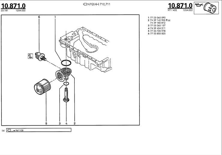

Доброго дня, всем. Дабы не создавать новую тему и поиск ничего не дал, спрошу тут. Какой датчик находится прям на блоке крепления масляного фильтра? Полез снимать поддон, решил открутить датчик, немного не расчитал и прокрутил его по часовой стрелке, слышал как там все треснуло и сломалось) как я понимаю датчик давления масла врезается с торцевой части двигателя, чуть выше масляного фильтра, а что это за датчик тогда?
Сафран 2.0 98
это тоже датчик давления, который выводит информацию на стрелку шкалы уровня масла на панели приборов, а вот как заведёшь автомобиль, включается этот датчик и показывает давление масла, сочуствую, т.к новый стоит где-то 600 000 бел. руб. (65-70$)
в чем различие у этих датчиков? Завел, стрелка взлетела вверх.
на экзисте он на сафран один - http://www.exist.ru/Parts/Default.aspx? ... =385877108 - это он?
либо артикул Beru 0 824 331 044
СообщениеДобавлено: 18.04.2013 18:44
так в том - то и дело, что она не должна вверх взлетать когда именно завёл, она должна опуститься, а когда просто зажигание включаешь, то это стрелка показывает уровень масла!!
gorbnvi писал(а):
на экзисте он на сафран один - http://www.exist.ru/Parts/Default.aspx" rel="nofollow" rel="nofollow? ... =385877108 - это он?
ссылка почемуто не работает, если я тебя правильно понял, ты толковал об этом датчике, если да, то пиктограмма-подпись скажут всё за меня, номер 6 на картинке

Да, именно этот.
Смотрю заменители не такие дорогие
Должна быть рабочей ссылка
http://www.exist.ru/price.aspx?pcode=7700805825
