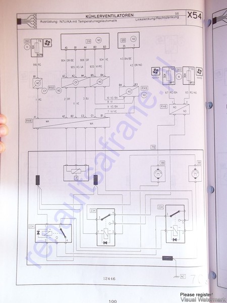

Написали же: у тебя управляет включением компьютер на основании датчика температуры....
Читай выше!!!
Вот схема:

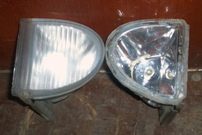

Да вот 2,5 года назад видел на Жданах такие стеклышки, да кто ж знал тогда, что понадобятся самому сразу 2! ))) То есть они в природе есть, вопрос - где? Да, и еще - это самые настоящие стеклышки, никакой ни пластик и ни поликарбонат.
это у тебя колхозззз, в оригинале стекла у них мутные и рифленные, в экзисте стоимость 20 уев. у моего друга так сделано, видок если честно не очень.
рифленые да, но не мутные если новые.
вот тебе для сравнения
та что на фотке слева- это правая по ходу движения авто, она в оригинале: мутная( матовая) и рифленная. А вот та что справа, это левая по ходу движения авто, и вот она подверглась колхозу из орг стекла: прозрачная и глянцевая. вся фишка в том, что у оригинальной стеклышко выпирает и при этом заходит на туманку, а колзоз нет.

не принесло не каких результатов все реле рабочие а может именно блок управления климой влиять я просто поменял на б.у а то мой блок климой при прогревании салона тухли цифры ???? или все это ерунда
проверь проводку по передку, от датчика включения ( в левой нижней части радиатора) через радиаторы и к релюшкам. как вариант скидываеш контакт с датчика и скрепкой напрямую его клиниш, сначала малую скорость, а потом большую, и в это время слушаеш работают ли вообще релюшки. у меня были накрыты релюшки, а у бати сдох вентилятор, да так что тот который жив должен крутить на ускоренном (согласно тех ноте) а он не крутит ни., нифига.
да я менял релюхи местами и нехрена там 2 реле одинаковые а 3 реле другая !!!!!! когда работает мотор то включается 2 вентилятора на первую скорость а на вторую когда кондей . А у меня скину клему ставлю обратно завожу авто иммо не горит кондец не включаю все отлично и вдруг не стово
загорается иммо не включая кондей может эт блок упровления ебет мозг я ездил 3 недели назад на диогностику клип показал что датчик температуры разрый присуствующая ошибка !!! тоесть датчик на термостате просзвонил проводку до длока все живое странно поменял датчик и все так и осталось че делать даже незнаю обратно поеду на диагностику пускай смотрят
