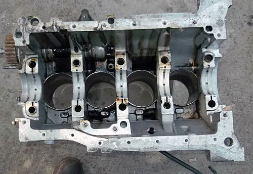

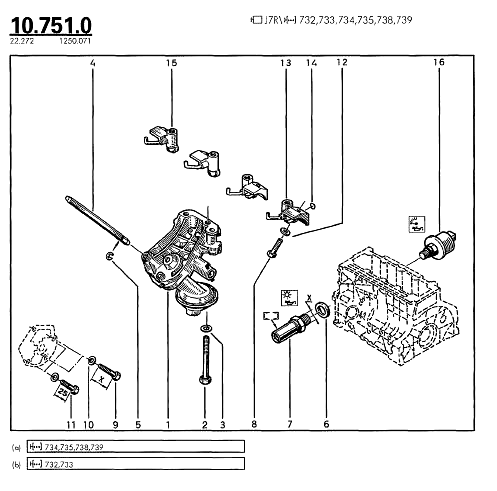

Подскажите куда крепятся эти четыре распилителя, которые по каталогу под номером 13 и 15?? вот мой блок(фото снизу), что-то здесь их не видно..
СообщениеДобавлено: 9.09.2013 14:30
Распылители прикручиваются в блок со стороны поддона. Если нет в блоке таких отверстий, для установки распылителей, то никак и не поставишь их...
СообщениеДобавлено: 9.09.2013 16:03
Сообщения: 351
Откуда: Беларусь. Борисов
можно их и не ставить они стоят у моторах турбовых для дополнительно охлождения гильз поршня ! у простых дезелях их нет эти распылители снимают около 25 % тепла !!!! мы ставили турбину на маз 6 ти целиндровый было много споров что будет ***** двиглу но уже 4 года без распылителей ездит тегает по 20 танн так что смотри !??

Распылители для дополнительной смазки гильз поршня, В грузовике MAN в одном цилиндре небыло распылителя (который открутился и лежал в поддоне) оборвало поршень ,
