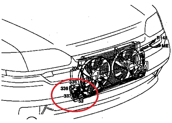

Может у кого есть фото расположения реле включения вентиляторов охлаждения, весь низ облизал , в упор не вижу. Все теплее и теплке а первой скорости нема. :'(

БыкЗдоровый писал(а):
мое видео посмотрит тут. над дыркой виден кусок черной коробки, два шурупа откручиваешь и он "выпадает" из ниши.
Нее, я про реле вентиляторов, которые стоят код капотом и охлаждают радиаторы.
Все пишут про левый нижний угол :( .

А что там искать???
Правый нижний угол( по ходу движения) радиатора со стороны двигателя под пластиковой крышкой!
Проверяй!
Очень часто бывает обрыв в жгуте проводов, который идет от левой фары к блоку реле.

на моём предыдущем Сафране там все ножки реле выгнили,вместе с проводами,из-за отсутствия крышки.

alex_fish, спасибо большое , никогда бы недогадался :-) .
Что интересно реле все живые .
Делаю такой опыт , выдергиваю датчик температуры на термостате , в итоге ошибка и включается первая скорость , в нормальных условиях температура теплоносителя 95 , радиатор горячий ,а вентиялотор молчит , итого стрелка температуры немного плавает в пробках.
Может датчик дохлый?
Температуру смотрю по второму датчика и ДТ на ГБО.

А комп ругается???
Прозвони жгут проводов от реле до разъемов под левой фарой!!!
Очень часто встречается обрыв в жгуте.
