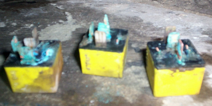

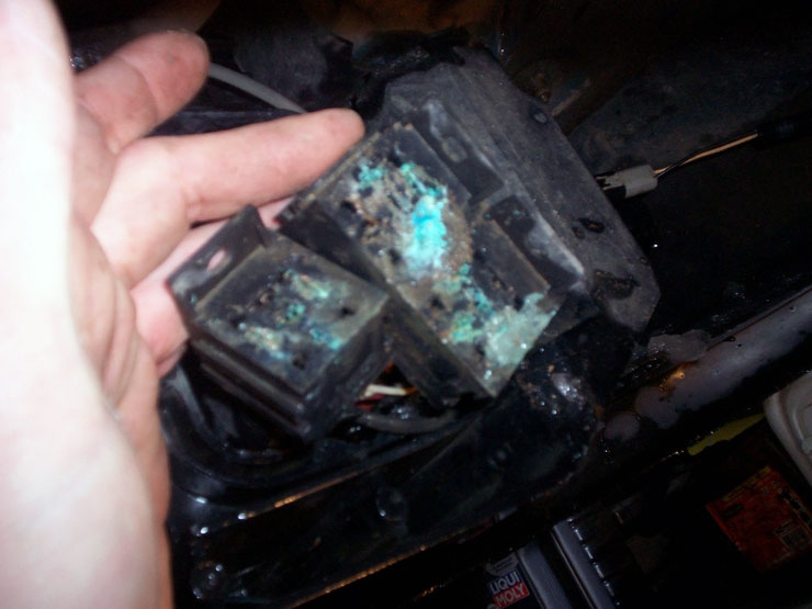

диагностика пишет все ''b'',то есть все исправно.полезу в блок реле вентиляторов,на прошлом Сарафанчике они,релюхи,сгнили(точнее ножки и клеммы),пришлось проводку переделывать.Может и тут что?

Там их 3 штуки аналогом-заменителем можно использовать обычные ТАЗовские пятиконтактные реле. Реле это реле, оно только выполняет команду... а вот команду для вентов отдает либо датчик температуры в радиаторе, либо клима. Попробуй конечно релюшки пощупать, но из личного опыта и схем их подключения могу сказать что подключены они таким образом что если 1 сдохла, то вторая живая будет молчать, поэтому проще купить сразу 3 штуки таких релюшек от ТАЗа и разом поменять, ну и конечно же обратить внимание на контакты, ибо у меня как-то провод от контакта отгнил, но там каким-то чудом держался и я очень долго понять не мог WTF.

АНАПА!!! Что то давно слышно не было,думал может автос сменил и пропал,ан нет общение продолжается,За видос-РЭШПЕКТ И УВАЖУХА! Сафраны фрицев\........\не боятся.Случайно не свой автос под легкий тюнинг отдал.По вентиляторам-правый по ходу -отвечает за кондей,тестирование кнопками кондея его неисправность не выявляет.Тоже считал что проблема была в релюхах-поменял -ничего.Попробывал запустить на прямую молчит.снимаю -тестирую все ОК,ставлю на автос-та же самая лабуда.Короче-снимаю вентилятор с донора-ставлю-все ОК.Работало как на новых так и на старых релюхах.В чем конкретно засада\вентилятор\так и не разобрался-работает и слава богу.Не пропадай .Удачи.
