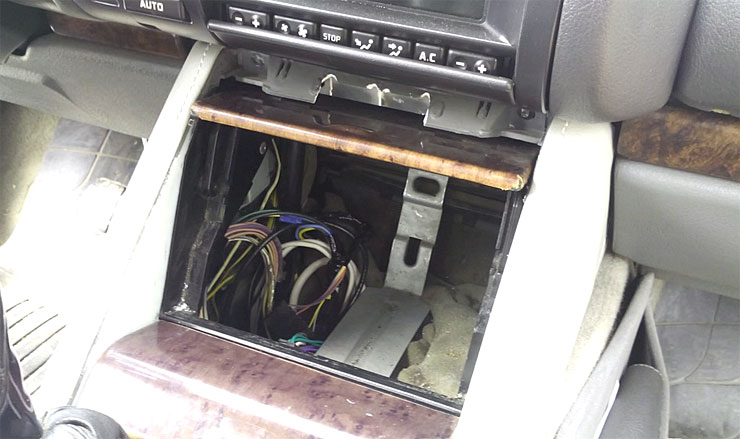

Извлек штатную магнитолу и карман над ней. Боковины доработал болгаркой.

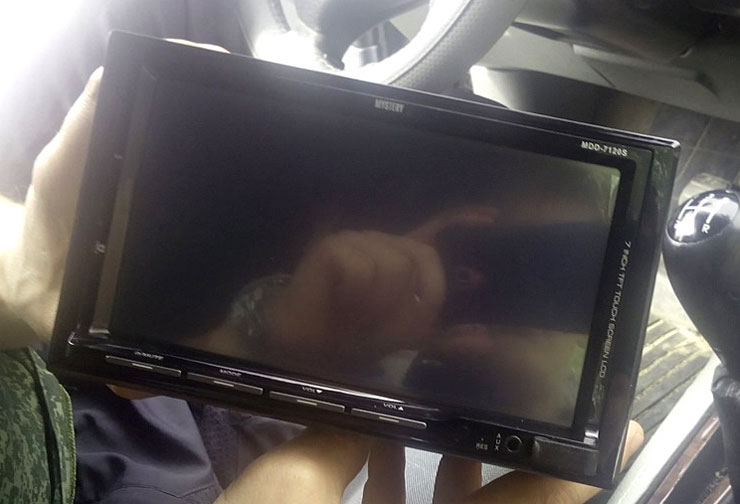

Магнитола Mystery MDD-7120S:

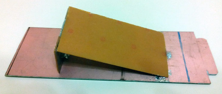

Крепление из стеклотекстолита под пульт

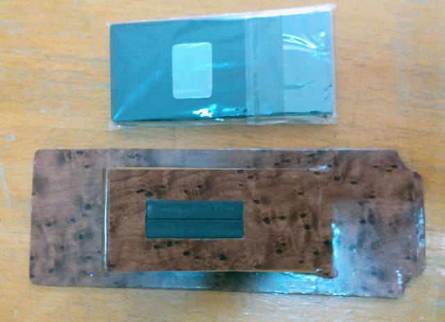

Покрыл пленкой, в середине разместил магнит от холодильника. С обратной стороны на пульт приклеил кусок жести

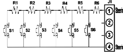

Схема для подключения кнопок:

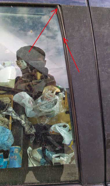

парни и девушки, кто-нибудь снимал вот этот резиновый уплотнитель в дверях, что на фото стрелочками обозначен? на покраску готовлю, чё-то он не выходит
