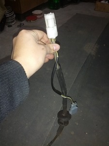

Пытался так делать, никуда рука не лезет, хоть и разобрал почти всю приборку. Смог снять только после того, как выкрутил трос из коробки передач. Потом уже увидел, что состоит трос из двух частей и можно было его располовинить и достать, так как из коробки тоже доставался с трудом. Теперь появился новый вопрос: что за разъем на тросике? Никаких расходомеров и БК нету. Если поставить обычный трос все будет работать нормально?
Верхняя часть троса с разъемом.

У меня снизу, там где педали, рука пролезла... Где то здесь на форуме нашел фото и все-таки получилось. Мне тоже заменить нужно, есть люфт тросика но найти не смог на разборке. Пока езжу так, уже года 2. Если выключить музыку то слышно щелканье на скорости до 40-60 и стрелка спидометра на этой скорости дергается, а после 60 нормально. Найдете на что заменить, отпишите мне в личку пожалуйста, попробую тоже починить.

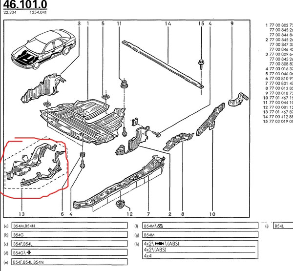

друзья, может в курсе кто, где идет это крепление под номером 13? не могу вспомнить, куда его крутить, вроде всё что можно прикрутил уже....

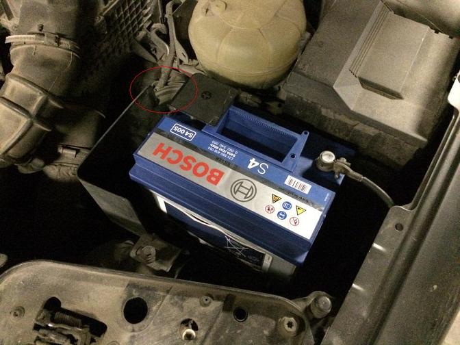

Если я не ошибаюсь, это чехол шины , которая идет рядом с аккамулятором .
НА фото ее немного видно из под чехла аккамулятора.
asket, спасибо, но к сожалению нет :( там у меня уже все на месте....аж мозг вскипел, от куда её выкрутил???

Такую байду я у себя видел и снимал это точно.но вот никак не могу вспомнить- толи жгут проводов,толи жгут проводов на АБС,но то что она стоит с левой стороны,чуть выше боковой защиты-это точно,сегодня смотреть не пойду,если никто не подскажет то завтра к вечеру дам инфу откуда эта пластмасса.Удачи.

я думаю, что не подскажет уже никто, если будет возможность, то глянь пожалуйста!!! Снова выручаешь xsarus :)

Вчера был ПРАЗДНИК -забыл. Сегодня прочитал,посмотрел,отвечаю.В этой пластмассе крепиться жгут проводов что идёт от блока АБС по левой стороне до переднего щита.Если смотреть сверху от расширительного бачка(перпендикулярно),под ним видно где идут тормозные трубки'вот прямо под ними и есть одно из креплений этой пластмаски(основания),верхняя часть есссесно крепится на ней.В переди под защитой видно плохо, но она подходит прямо к блоку АБС, вспомнил потому что менял блок АБС,Возле аккумы что показывали раньше-идет жгут проводов,но это не то,где крепление задней части - не видно,но думаю по ходу дела сам разберешься,может придётся расширительный бочек отодвинуть в сторону. Кстати что с пласт массой на молдинг?
