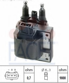

Вот нашол параметры катушки; Сопротивление первичной обмотки должно быть 1Ом.
Вторичной обмотки 10000Ом.информация из этой книги
СообщениеДобавлено: 10.01.2015 15:34
Сообщения: 1461
Откуда: Vilnius
vla-dpit писал(а):
...Я ей газ в пол реакции ноль ,как ехала так и едет ,потом резко всё нормально потом опять провал.Домой я доехал выкрутил свечи на 1 и 4 мокрые и чёрные...
Судя по симптомам, ситуация стандартная - нестабильный контакт в цепи первичной обмотки. При этом (так же нестабильно) перестают работать сразу два цилиндра. И контакт пропадает всегда в одном и том же месте - в точке соединения первичной обмотки с выводами низковольтного разъема. Похоже, там даже пайки нет - провод накручен на острые грани внутреннего вывода разъема и все залито компаундом. Так что если расковырять характерные приливы компаунда на обмотке со стороны разъема и пропаять это место - катушку можно восстановить (...можно, но не нужно).

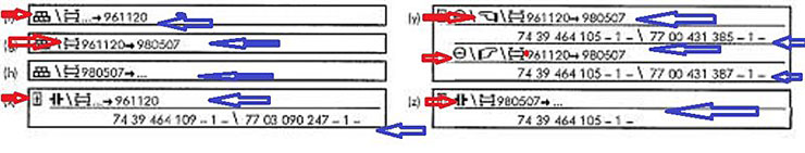

Доброго всем дня ,кто может пояснить ,что означают значки и цыфры в каталоге.Обозначил стрелками Изображение
СообщениеДобавлено: 22.01.2015 18:47
Сообщения: 92
Откуда: Брест
Пять кубиков - это коробка-автомат, две параллельные вертикальные палочки с черточками в разные стороны - механика, пальцы указывают на право либо леворульную модификацию, крестик, скорей всего деталь снята с производства и для неё есть замена с другим номером. А синими стрелками указаны точные даты начала и окончания выпуска авто на который ставилась данная деталь. Остальные не знаю.
Safrane 99г 2.2dT
СообщениеДобавлено: 22.01.2015 20:51
Сообщения: 454
Спасибо просветил.
СообщениеДобавлено: 22.01.2015 22:29
Сообщения: 801
Цифры - это номер шасси, смотришь свой до этого номера или после
руль и рука - левый или правый(англия) руль
Ящик с крестом - деталь снята с производства(или изменился номер)
кубики - это вроде акпп
палочки с перекладинками(это так изобр. сцепление) - кпп
Только зачем всё это если есть Dialogys
