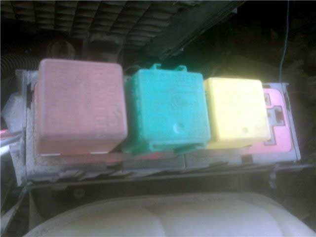

Кто подскажет для чего эти реле?
Расположены в блоке реле параллельно корпуса воздушного фильтра.
Вот тоже очень предельно заинтриговал момент по поводу третьего реле и его причастности к чему-либо! По середине - реле топливноно насоса, ниже коричневое - главное реле на мозги сразу после замка зажигания, а что за третье реле жёлтого цвета? :?:
