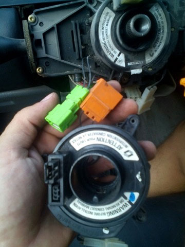

Доброго времени суток!
Нужен совет знающих. Дело вот в чем, недавно накрылась крестовина на рулевом карданчике и пришлось рулем повертеть, кароч накрылся еще и рулевой шлейф аирбега. Брательник ехал с Минска и по случаю захватил мне эту деталь, ток вот незадача, у них почему-то штекеры разные
у меня стоит который зеленый, а привезли который оранжевый, я вот думаю просто штекер с помощью изоленты просто поменять, интересует разница по проводам есть или нет, они на нем вроде одинаковые(черные) так же в новом нет провода связующего его с эирбегом тоже вот как переставить чтоб без взрывов потом?
+SAFRANE 2.0 1997г--отцова
такое чувство, что новый шлейф от первофазника! у меня тоже зелёный, как и у тебя!

А может с эспейса или лягухи или еще с чего нить. Делать то что подскажете?
кстати на нем номерок есть , но по экзисту не бьется. 7700 827 987 с

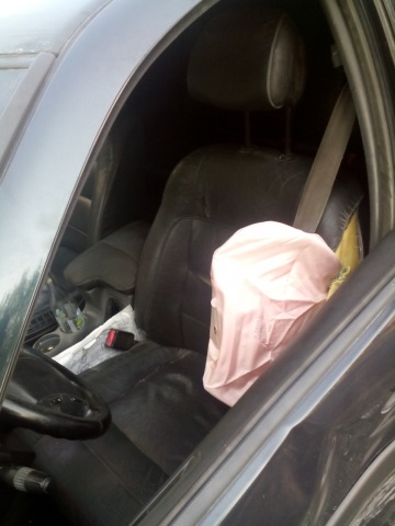

Доброго времени суток! Посетила меня сегодня печалька в виде не уступившего мне дорогу, "горного" китаяфила. Кароч хачик на акуре в дверь влетел. Удара почти не почувствовал благодаря боковой подушке
Только недавно о них говорили... Теперь вопрос, если сработали фронтальные ПБ (руль, бардачок), то по тех ноте нужно менять блоки которые стоят под сиденьем пассажира, а на этих надо? И второй вопрос, у этой подушки вообще предусмотрена замена? Или только с сидением вместе?

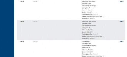

СообщениеДобавлено: 4.08.2015 16:12
Сообщения: 327
Откуда: Анапа
Ayanamiks писал(а):
Нужна помощь!!
Купил амортизатор, Gabriel. Покупал с рук (новый). Решил докупить второй, но не могу нати такой же по номеру. Коробку в попехах выкинул.
Может кто подскажет что делать, и как распознать? Номер на аморте 747036, и второй после надписи сделано во франции, 12 145.
Gabriel G35118 Стойка амортизационная газовая, передняя левая
Gabriel G35119 Стойка амортизационная газовая, передняя правая
Gabriel G35120 Стойка амортизационная газовая, задняя
только так
