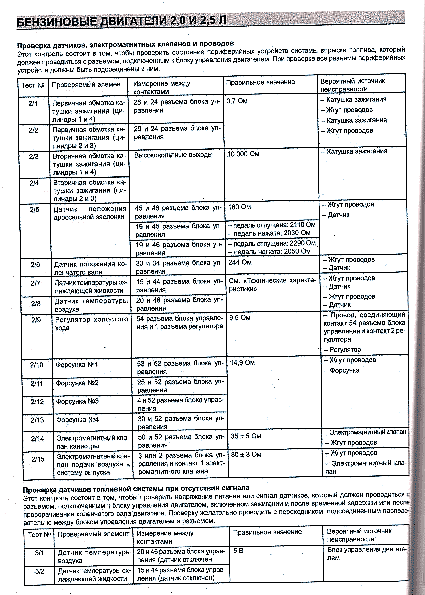

Сафрановоды, подскажите, какое сопротивление в норме на катушке РХХ и датчике температуры ОЖ?
Очень конкретные цифры приведены в описании на F3P/F3R: 2460.pdf
Поскольку у N7Q такой же комп впрыска, на цифры по датчикам можешь смело ориентироваться.

РХХ-9,5 ; ДОЖ-не указано

Ага, все срисовал, благодарю. Жаль, совсем нет времени. До пятницы не доберусь до замеров. А там - как получится. Не разберусь сам - рядом, оказывается, есть клип с путёвым клипователем (DIMON VOLKOWYSK, мерси за инфу!).

Выдался денек, полез посмотреть. Воюем с холостыми. На холодную не заводится практически: подхватит, обороты поднимутся до 800, потом глохнет. Помогу педалью 1-2 мин. - все устаканивается, обороты 850, но если газануть слегка - падают почти до заглох и назад 850. На горячую заводится с полутыка. Сразу после аварии холостые на прогретой были 850-900, теперь (2 недели поездил, 800 км накатал) 1150. Присоветовали сделать так: "если отключаеш провода с регулятора и машина не заводится, то неисправен датчик, если от датчика и машина плохо работает, то неисправен регулятор!" Снял колодку с электромагнита РХХ и на холодной завелась почти сразу, только на панели загорелась пила. Вернул колодку назад - исходная ранее картина с подскакиванием холостых от почти заглохшего до 800-900. Промерял электромагнит РХХ - 14,2 Ом (норм 9,5). Возможно, врет мультиметр, ибо древний. Внутри катушка электромагнита цела - проводимость есть, на корпус коротыша нет.

а где взял данные про нормальное сопротивление РХХ???
Так выше фотка есть из букваря. Там про регулятор ХХ хитачи и его показатели, у меня такой. Завтра попробую с отключенным дтож завесись. Но вряд ли он глючит. На РХХ есть следы радиатора, припечатанного при аварии, да и движок сразу заглох, дтож не мог перегреться.
