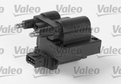

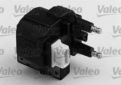

нужна катушка зажигания на сафран.2.0 97г.в ..слышал от мегана подходят?зависит ли от мощности двигателя катушка?какие еще подходят?цена б/у??? СПС
рено сафран 2.0 16V 1997г.в.
СообщениеДобавлено: 26.02.2009 22:43
manthus
Так на Сафране две катушки -отличаются цветом разьемов и чемто еще(наверняка креплением) :ustav:
PS Спрашай от Лагуны с таким же движком.
