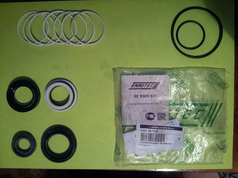

Перебирая рейку SMI, выяснил что первая и вторая фаза различаются по содержимому!
Снаружи-то они почти одинаковые (о чем не раз читал на форуме):
купил ремкомплект EMMETEC RE9009KIT:
(обратите внимание на надпись "1992-1996")
и когда надо было менять сальники, вот тут-то и был облом!

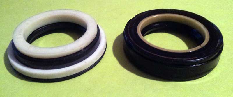

1)Левый сальник вала (внутри рейки) отличается:
(слева первая фаза из ремкомплекта, справа б/у сальник из моей рейки)

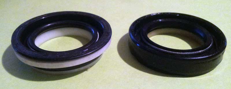

(тоже самое, перевернул сальники)
2)Правый сальник вала (стоит с краю) тоже отличается, визуально похож, но диаметр в первой фазе где-то на 2-3 мм больше.
3)Колечки золотника в ремкомплекте больше чем на второй фазе.
4)Резиновые колечки отличаются. Размером и толщиной.
О переборке первой фазы
