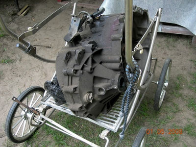

manthus
Коробка наверняка VM1
Снизу есть сливной болт, а на уровне полуосей есть заливной барашек
*на фото он на переднем плане
Масло заливается вровень с заливным отверстием -проверить можно пальцем или проволочкой. А когда заливаешь -как потекло из заливного отверстия -значит норма :wink:
ПРАВИЛЬНОЕ МАСЛО для коробки VM1 -TRANSELF TRZ 75Z80W –обьем 2,2л!!! Именно TRZ -а эксперименты только себе дороже.
