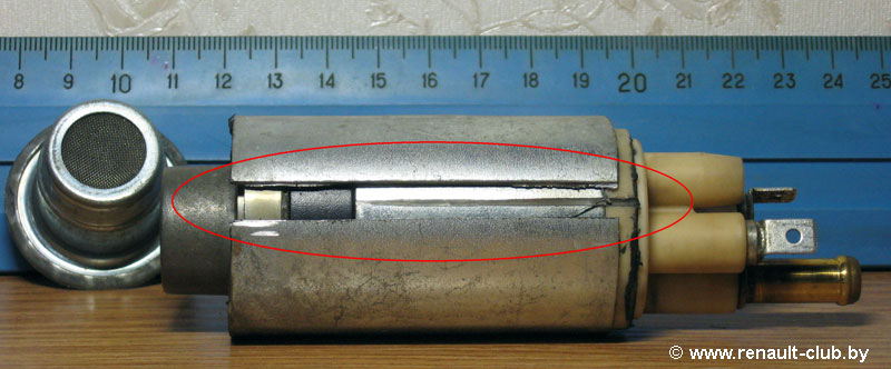

Умерший бензонасос я вскрыл и посмотрел, что внутри.
Сам вкладыш с уже спиленной завальцовкой с обоих торцов:
Фильтр (сетка) топливозаборника снят:
Корпус распилен вдоль:
1. Фильтр.
2. Насос.
3. Ротор электродвигателя.
4. Корпус.
5. Статор электродвигателя.
6. Щеточно-клапанный узел.
Сам насос с постепенной разборкой:
Ротор электродвигателя:
Видно, что ламели коллектора прилично изношены. 3 мм - глубина выработки из 4.5мм полной толщины:
Статор без магнитов(они рядом):
Щеточно-клапанный узел. Щетки еще приличной длины - около 10мм.
1. Какой-то там клапан.
2. Клеммы подключения.
3. Выход из насоса со встроенным обратным клапаном
Резюме. Восстановление было возможно. Нужно было всего-навсего проточить ламели коллектора и прошлифовать щетки. Это не представляет сложности. Сложность представляет окончательная сборка в корпус. Даже если не распиливать его вдоль, все равно окончательная сборка должна быть герметичной и выдерживать давление 3-4 атм. Собственно, в этом и проблема.
На мой взгляд, восстановление не имеет смысла при цене нового девайса в 50 уе.
