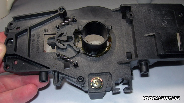

разобрал стрекозу, вроде нормально всё там внутри. если не считать некоторого износа конусовидных (какое слово придумал!) подвижных подпружиненных контактиков.
вот я думаю, может промыть там все подвижные части да смазать по-новой.
а вот чем лучше смазывать - какие есть мнения?

кстати, в результате переборки правый поворот теперь выключается сам, а вот левый дёргается конвульсивно при возвращении руля в центральное положение, а отщёлкнуться не может!

похожая ситауция,с правого поворотника возвращается,с левого нет:(
Laguna II 01г. 1.9DCi
СообщениеДобавлено: 21.10.2008 12:21
Аналогично.
И я подозреваю что дело не в самом переключателе, а в механизме расположенном под ним
Но еще туда не лазил -если кто разберется -поделитесь опытом. :roll:

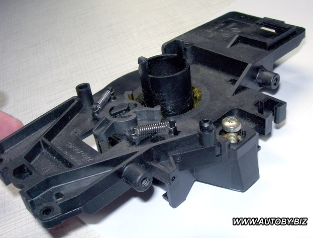

видимо правда Ваша - снял всякие защиты пластиковые - так вот... и дальше синдром собаки - всё знаю, объяснить не могу - там рычажок отклоняется при включении левого поворотника немного меньше, чем при включении правого. причём включается как-то наискосок.
думаю, что ему просто не хватает ходе, что бы отщелкнуть крыло стрекозы. хотя попытки видны - рычаг всё-тки дёргается.
это результаты анализов, лекарство ищется
