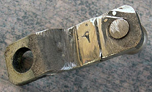

* на поводке выбита цифра 40 -это заводское расстояние между осями шарового шарнира и отверстия под редуктор.
Наша задача увеличить это расстояние на 5мм.
Разрезаем поводок болгаркой и заготавливаем подходящую вставку, толщиной 5мм(как и поводок), а шириной около 7мм(с учетом пропила болгаркой).
Используя сварку, соединяем заготовки
Для защиты от коррозии покрасил чем было -серебрянкой из баллончика
Ставим поводок на место
Наживив водительский дворник, убедился в работоспособности конструкции.

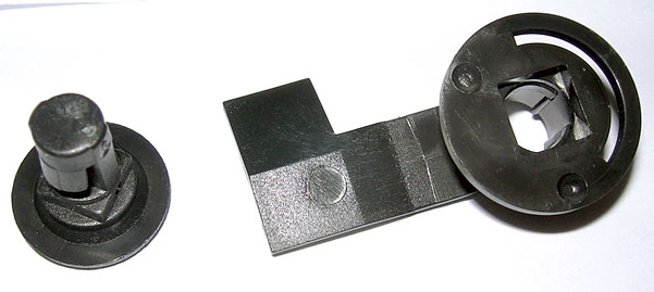

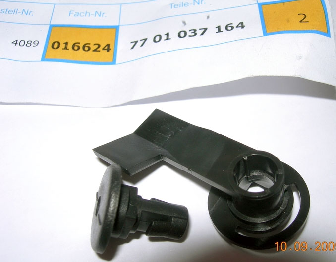

Дополнение для любопытных:
Когда снимал пластиковое жабо в прошлый раз, то заметил что две клипсы-защелки сломаны
Клипсы на жабо стоят двух типов - короткие и длинные
Поэтому когда снимал жабо в этот раз, запасся, купленными в exist, новыми клипсами
Для демонтажа старых подковырнул их снизу отверткой - защелка одноразовая и сразу ломается.
Короткая клипса (новая)
Длинная клипса
