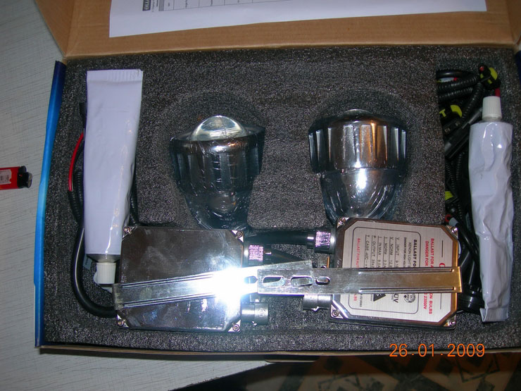

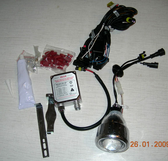

Раздобыл китайский Kit для «легкой» установки биксенона в фару вместо лампочки.
Набор состоит из линзованного биксенонового модуля с встроенным в него неоновым ободком белого цвета –ангельские глазки –в качестве габарита, блока розжига и общего контроллера.
Конструкция модуля позволяет, используя различные переходники, устанавливать его практически вместо любой лампочки (H1, H4, H7 и т.д.) в фару с прозрачным (не рифленым) стеклом.
Лампочки на Safrane II имеют цоколь H7, поэтому модуль был заказан соответствующий, с неоном белого цвета (не люблю голубизну) и с ксеновой лампой 4300K (хотя на ней наклейка оказалась 4500K).

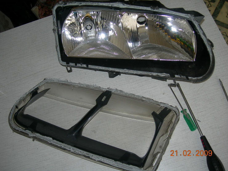

Заранее взял на разборке поломанную фару и потренировался на ней снимать стекло.
Вывод: стекло фары легко снимается.
Нужно всю фару прогреть в духовке при температуре 90-100град около 5 минут- герметик размягчается и тогда, поддевая стекло отверткой, выковыриваем его из корпуса фары.
*фару желательно помыть перед разборкой и снять моторчик корректора

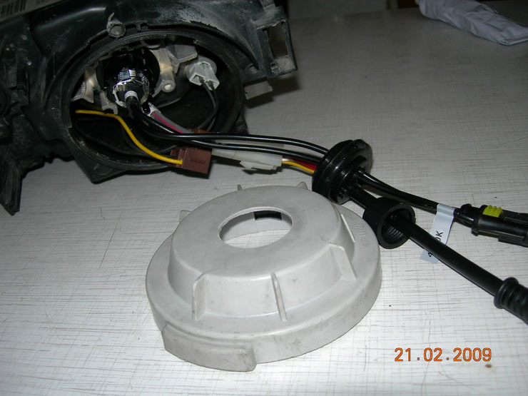

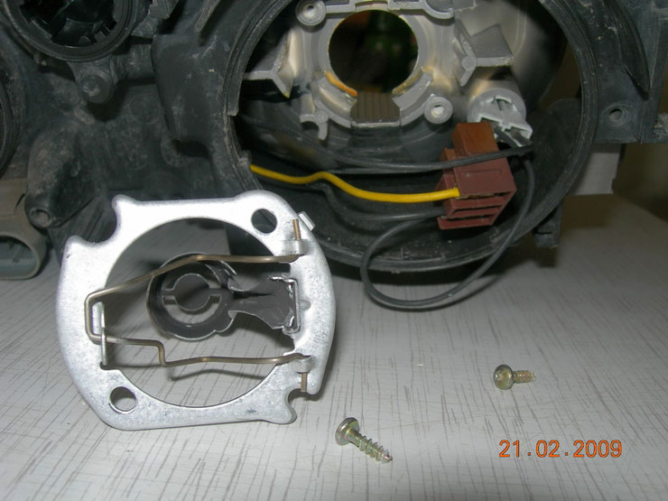

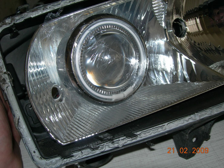

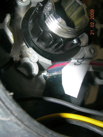

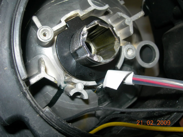

Откручиваем с отражателя (модуль устанавливается на место лампы ближнего света) каркас с фиксирующей лампу пружиной

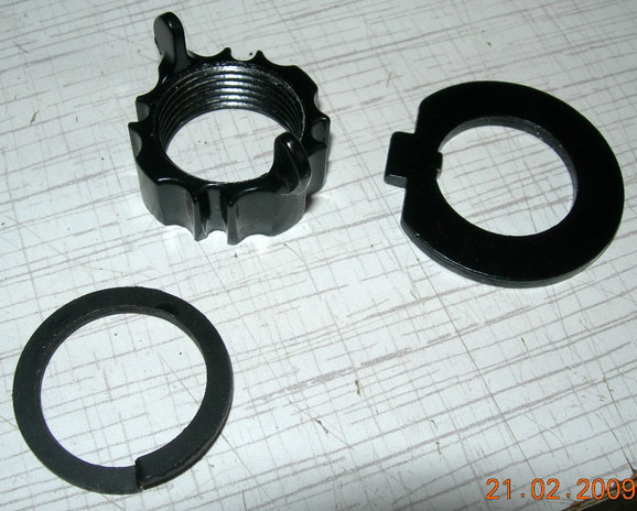

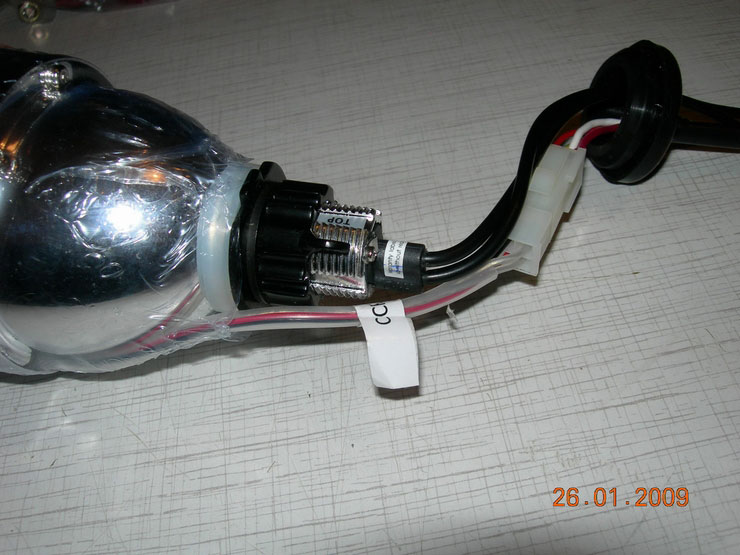

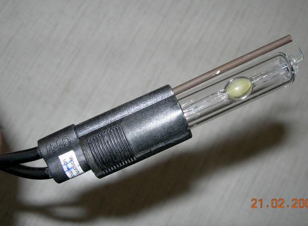

В торце модуля откручиваем мелкий винтик, снимаем лампу и разбираем сборку барашек-гровер шайба-переходное кольцо.
Устанавливаем модуль со стороны отражателя(ориентируясь на надпись ТОР в торце) и собираем в обратном порядке
*провода питания неона пропускаем в прорези снизу отражателя(прорезь для лапки крепления бленды галогенки)
**для затягивания барашка очень удобно использовать узкогубцы, но сильно затягивать его не стоит –модуль имеет небольшой осевой люфт и после установки горизонта уже на авто нужно затянуть его окончательно.

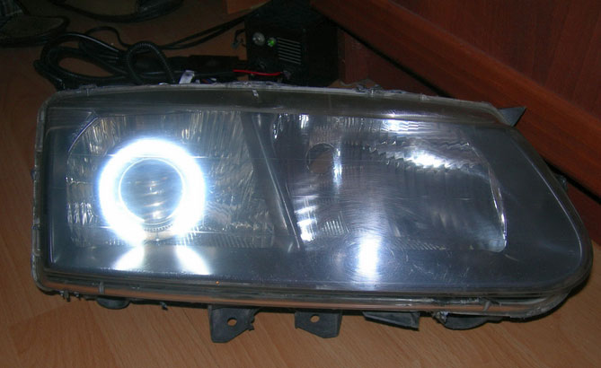

Вид спереди
*защитную пленку с модуля нужно снимать непосредственно перед установкой стекла –что бы не оставить отпечатков.

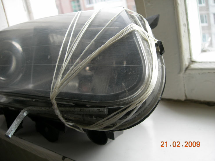

Засовываем стекло и фару снова в духовку и, разогрев герметик, устанавливаем стекло на место.
При этом нужно соблюдать аккуратность –герметик так и норовит прилипнуть к тому чему не надо. Мне это удавалось со 2-3 попытки.
Используя раздвижные пассатижи, осаживаем стекло в канавку фары. Для застывания нужно сжать фару и стекло по углам –удобно использовать несколько тех же пассатижей или, как я, перемотать веревкой.
В крышке для замены лампы проделываем отверстие(в моем случае 30мм), пропускаем в него провода, устанавливаем резиновый уплотнитель и устанавливаем крышку на место.

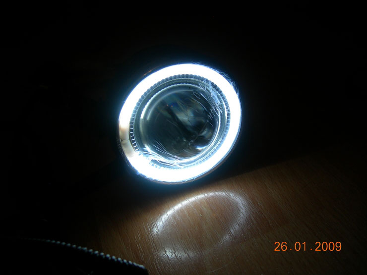

Проводим пробные испытания в домашних условиях
*фоткать как светит ксенон в условиях комнаты нет смысла, но сама ступенька есть и шторка на дальний срабатывает.

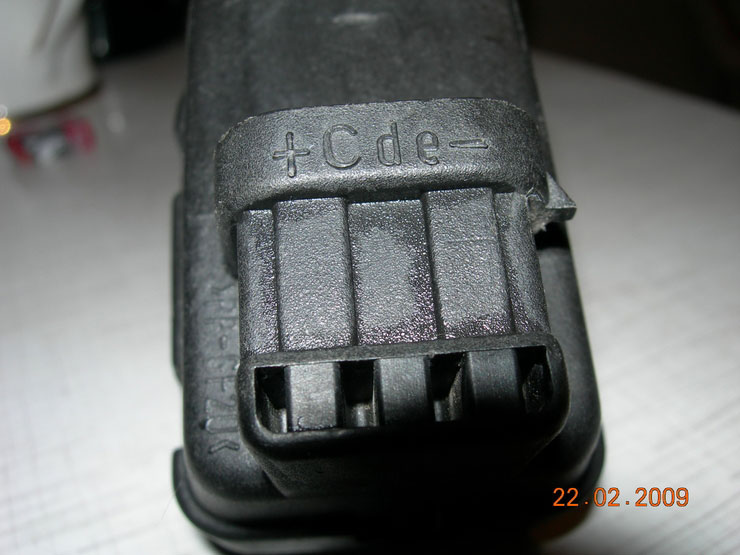

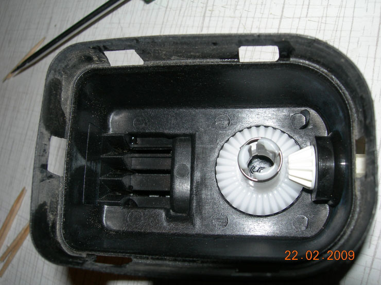

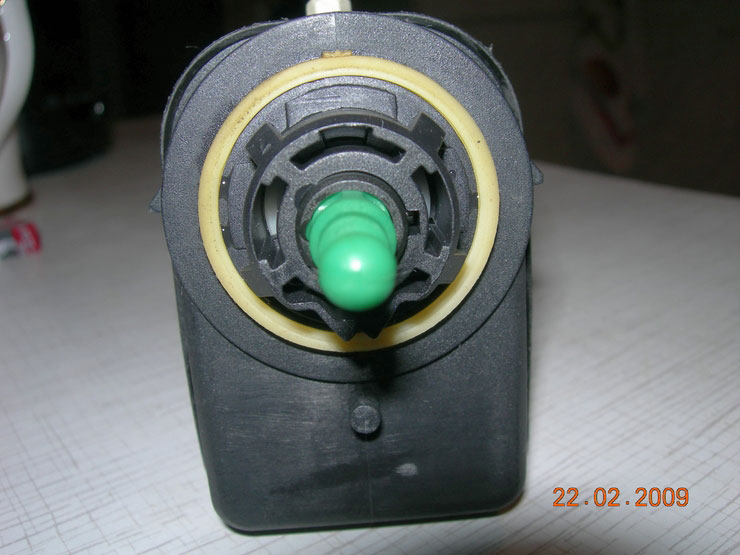

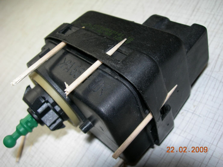

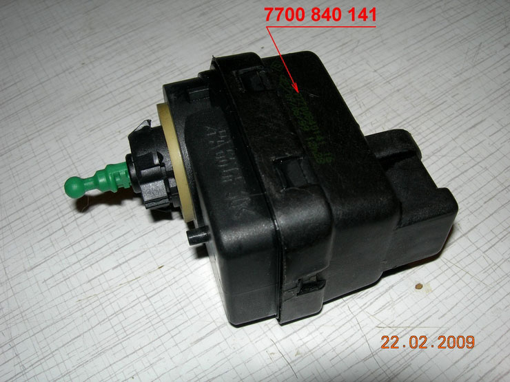

Любопытство взяло верх -разобрал один из приводов электрокорректора фар
С помощью зубочисток отжимаем все защелки по периметру

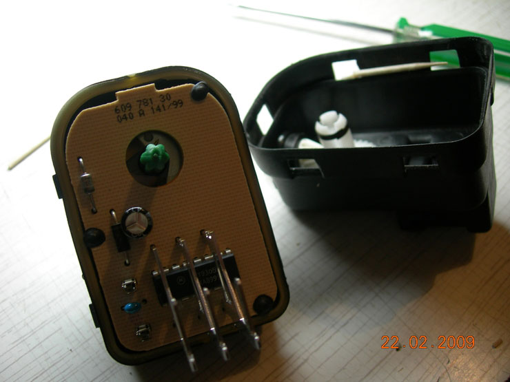

Управление выполнено на Мотороловской микросхеме TY93059P
т.к. Моторола продала свое подразделение полупроводников (теперь оно называется Freescale Semiconductor), поиск по этому номеру в инете не принес результата :( .
Но с точки зрения переспективы ремонта -выход микросхемы из строя маловероятен. С бОльшей степенью вероятности из строя быстрее выходят сам моторчик и переменный резистор, установленные под платой. Что бы до них добраться нужно срезать пластиковые штЫрьки -я этого делать не стал по причине отсутствия необходимости.

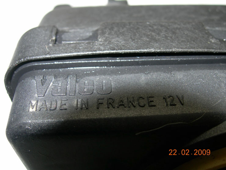

Exist выдал замены по номеру Рено
Renault 7700 840 141
Hella 6NM 007 878-501
Valeo 086978
И что странно - в фарах с автокорректором стоит привод с другим номером 7700 416 939 -аналогов нет. Но совсем не понятно чем он отличается от привода с ручной регулировкой :roll:
Интересуюсь в связи с тем, что в дальнейшем планирую установку автокорректора :wink:
