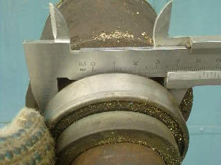

Подскажите, кто сталкивался, какого размера или марки стоит подшипник в промежуточной опоре правой полуоси на Safrane II с мотором 2.0 или 2.5л (B54L и B54F) ???
Деталь 1.

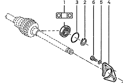

По каталогу этот подшипник идет вместе с полуосью и отдельно не поставляется :twisted:

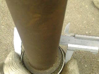

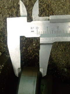

Благодаря валерасан-у удалось выяснить наружный диаметр подшипника (75мм) и его ширину (19мм) -остается узнать внутренний диаметр!!!
Помогите! Help!!! Очень надо :roll:
PS валерасан -БОЛЬШОЙ РЕСПЕКТ и СПАСИБО!!! :xlopat: :xlopat: :xlopat:

СообщениеДобавлено: 9.05.2009 13:23
graver

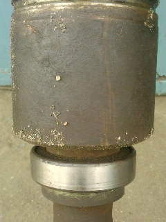

Диаметр полуоси не показатель -подшипник сидит на неком утолщении, а одной стороны чашка шарнира, а с другой корпус подшипника поджат стопорным кольцом. Т.е. пока не сбить подш. -внутренний диаметр не узнать.
Фото принадлежат валерасан
СообщениеДобавлено: 11.05.2009 18:45
валерасан-у удалось прочитать маркировку на подшипнике
565378АВ Germani FAG
Поиск на просторах инета выдал
565378 AB.H110 AA [3502019] 45х75х19
Причем по номеру 3502019 выдает в exist
Volvo Подшипник приводного вала передней оси от 125$ !!!
Что похоже на правду -в силу редкоземельности и не стандартности этого размера подшипника.

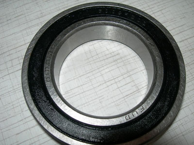

Накануне я подробно изучил каталог SNR -подшипника с такими размерами нет. Из наиболее подходящего - размер 45х75х16мм, номер 6009.

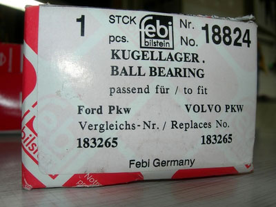

Из всех вариантов остановился на Febi 18824 Подшипник подвесной карданного вала за 13$.
В связи с чем вопрос:
Насколько криминальна установка более узкого подшипника(16мм вместо 19мм) ???
СообщениеДобавлено: 14.05.2009 17:26
Приехал подшипник Febi 18824
Буду пытаться поставить его -результат отпишу.
Производитель подшипника FUD -может кто знает что это за контора?
