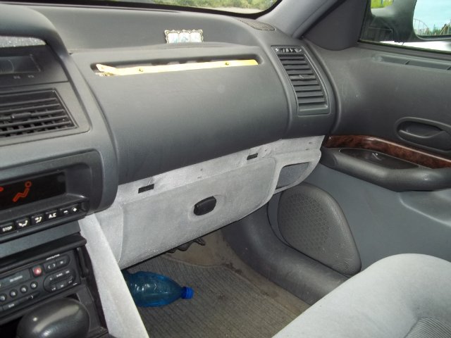

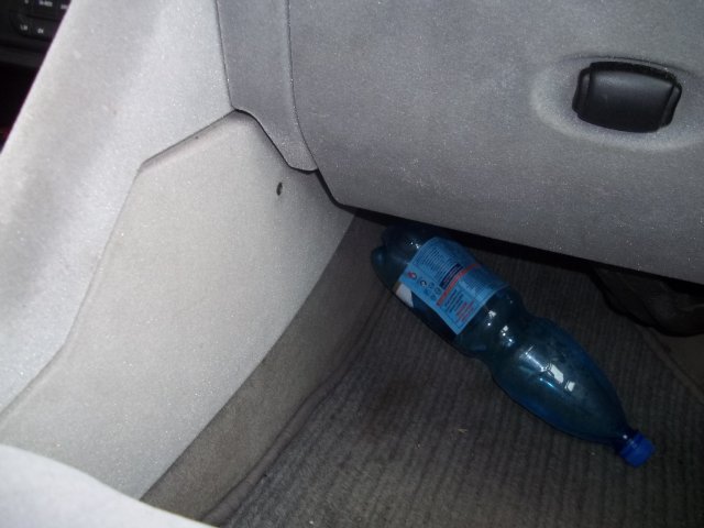

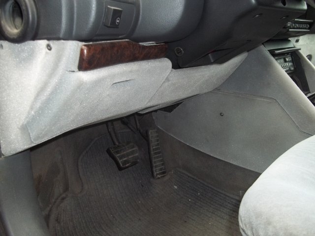

Зафлокировал нижнюю часть салона, кто что думает...
Теперь эти места "мягкие и пушистые" :D
Кстати может кто подскажет, где купить молдинг в салон над бардачком и планку на на панель где подушка безопасности?
На беспорядок не обращайте внимания, после поездки в Екатеринбург еще не успел навести марафет :oops:

Вот это ты зря, я флоком долго занимался и салоны авто целиком делал и мелочевку всякую, никто не жаловался, свой салон я два года назад делал (фото сделал сегодня) и доволен :D кстати очень удобно чистить, просто влажной салфеткой провел и вся уборка...

По проделанной работе - молодец. Но себе бы не сделал, не люблю волосяные приборки. А вот флок в бардачке обновил бы.

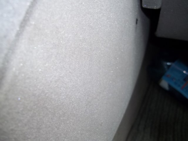

Так я приборку и не делал, только нижняя часть,флок 0.7 полиамид, так что не очень волосато, на ощупь как высокий бархат...
