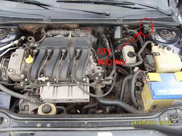

Подскажите где на сафране 2.2 i находится выключатель отключения подачи топлива

Есть похожая кнопка?

спасибо. У себя под капотом не нашел ни одной кнопки.

Внешне оно и не похоже на кнопку, ищи по приметам: нечто вертикально стоящее такого вида
сверху резиновая нахлобучка (у меня она красная) - на неё надавишь и топливо снова сможет поступать в двигатель.
