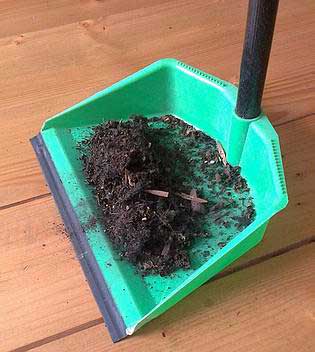

В продолжение темы могу сказать, что салонный фильтр обязательно нужно поставить, если нет корпуса, то его несложно прикупить а то я разобрал блок отопителя а там вот:

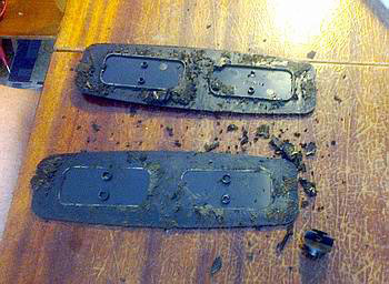

Сам блок разобрал полностью(если кому нужно фотки, выложу). Заслонки сделаны вроде-как надежно, чтобы что-то недозакрывало или разрушалось - вряд ли, на них резиновые уплотнители по краях. Слабовата заслонка рециркуляции а точнее привод, она может подклинивать и поролон на ней почти всегда разрушен а его куски в роторе вентилятора и испарителе. Уплотнительные поролоны у меня тож были все раскрошенные, заменил все, даже те, что по краях ручных заслонок воздуходувов(довольно деликатная работа), вот:
А вообще-то мне кто-то посоветовал сделать отверстия в заслонках на обдув стекла, это для того, что-бы если когда включен обдув "на ноги" или клима подает очень мало на лобовое стекло, оно не запотевало. В этом случае на стекло всегда будет идти некая часть потока и оно никогда не будет мешать никому и проблемы запотевания не будет..

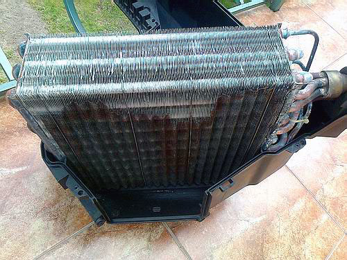

Добратся до заслонки рециркуляции- не проблема и снять и почистить вентилятор- не проблема, даже можно кое-как прочистить испаритель от листвы и болота. Кстати на испарителе обнаружил гофрированную решетку с обратной стороны, назначение не смог понять и переставил ее на внешнюю сторону верх дном т.к. снизу она была подгнившая, теперь она- типо предфильтр для листвы и моха, но снять ее и почистить без разборки всего блока отопителя все равно не удастся, вот:
