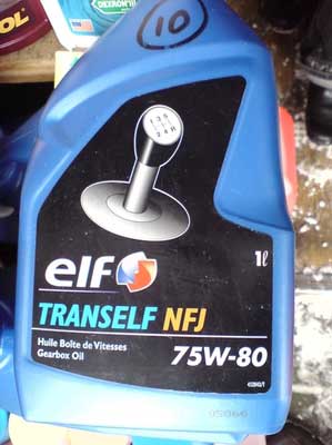

как выяснилось, на второй фазе с моторами 2,0 и 2,5 идёт только коробка VM1, а вот какое масло посоветуете???, я сальник менял, старое масло пришлось слить, а Tranself TRZ75Z80W уже не выпускают, кто что посоветует??

Французы упростили линейку трансмиссионных масел. TRZ 75W-80 теперь это NFJ 75W-80
solo вот, это то, что я хотел узнать, благодарю :xlopat:

ой млин, fat10, как можно поискать то, чего уже в природе не существует, его уже не выпускают, ёлки.......единственное что необходимо - это внимательно прочесть вот это "Унификация линейки трансмиссионных масел Elf" ты вообще по ссылке клацал???

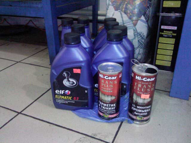

Я лит эльф: Изображение
правда у меня АКПП...

вот, вот - это та самая линейка, только для автомата, а для механики вот

Залил TransELF NFJ 75W-80 в апреле 2012.
Правда не Шафран у меня, коробка JB3 (5 ступ механика).
Сразу - передачи стали легче втыкаться.
Сейчас - полёт нормальный, масло чистое, всю зима на колесах, про коробку не задумываюсь.
Уже в 2008 году читал на офсайте, что NFJ пришло на замену положенного в мою коробку TRJ. То есть то, что сейчас продается как TRJ, или минимум 5 лет от роду, или просто подделка.
