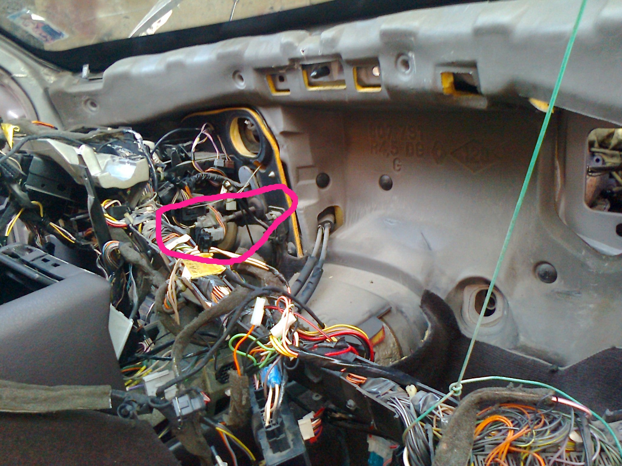

А что вы видели чтобы у вас тросик присоединялся к комбинации приборов??? У меня на конце маленький датчик с разъемом на три вывода а провода уходят логично в панельку.. а в движке я его просто вынул из отверстия на коробке сверху...
 Заголовок сообщения: Re: трос спидометра
СообщениеДобавлено: 6.05.2013 20:48
Трос достается из комбинации приборов!!!! однозначно!!! В моей машине его доставали уже трижды ( менял лампочки в приборке), Я правда лично не доставал, так как из за размера моя рука не пролазит, Но парни мне доставали трос из приборки
СообщениеДобавлено: 7.05.2013 11:08
Сообщения: 198
Откуда: Украина, Львов
Ну не знаю...Вот специально для вас сделал фото :
возможно у вас другой автомобиль...
