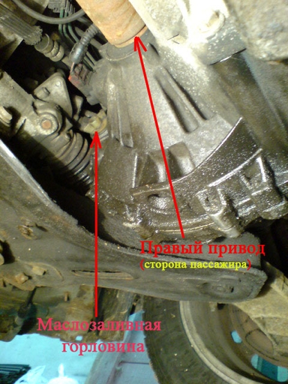

объём для залива 2,2 литра, уровень должен быть на уровне заливной горловины, заливается масло так....

в самом низу коробки, только уже с противоположной стороны (со стороны водителя) есть болт с медной шайбой, выкручиваешь этот болт, и масло всё сойдет, ёмкость конечно поставь какую-нить, подожди минут 20, что бы наверняка стекло, затем закручиваешь его на место, зажимаешь без фанатизма (фанатизм в принципе нигде не уместен)
затем, имея в запасе 3 литра (3 банки) масла (объём 1л., 2 мало, 3 - многовато, но не куда не денешься), и, соответственно, зажав сливной болт, выкручивай пластиковую заливную пробку, пластиковая бутылка, с купленным маслом, должна иметь носик для удобства залива (когда её откроешь поймёшь), всувай его туда и смело вливай две бутылочки до дна, а третью уже смотри, должно влезть ещё почти половина (объём для заливки 2,2 литра), и как пойдет на перелив - закручивай. вот в принципе и всё, сложного нет абсолютно ничего, удачи :mrgreen:

Я нашел шланг подходящего диаметра, вставил один конец в отверстие коробки (пластиковая пробка), а другой конец вывел наверх. В верхний конец вставил воронку и через эту конструкцию заливал масло. Заливалось оно медленно, но при этом было удобно.
