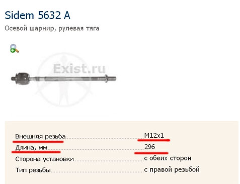

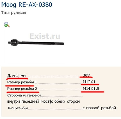

кстати Максим, не подскажешь в чём разница этих рулевых тяг, три производителя, и три разных показателя, не совпадающих между собой (подчеркнул красным):
например, рулевая тяга фирмы Ruville 915527, указано Внешняя резьба M14x1.5, Длина 295 мм.,
рулевая тяга фирмы Sidem 5632 A, здесь уже написано Внешняя резьба M12x1, и длина тоже другая
а рулевая тяга фирмы Moog RE-AX-0380 само отличилась,здесь вот что: длина вообще 308 мм.,
Размер резьбы 1 - M12X1; Размер резьбы 2 - M14X1.5, но тут я понимаю что указана резьба, со стороны, куда в рейку вкручивается, и со стороны для рулевого наконечника, тогда почему другие не пишут две резьбы, и что это за длина такая :?:
и зачем, что в Sidem, что в Ruville гайка для поджатия и фиксаии наконечника, если наконечник своим болтиком фиксируется?

Там где гайка на тяге, наконечник без болтов. Разные рейки и разные тяги. Я на свою вообще из 5 видов выбирал. Еле угадал.

Тяги кажись действительно одинаковые на обоих рейках.
Резьба точно одинаковая: M14x1.5 со стороны наконечника, M12x1 со стороны рейки.
По длине думаю тяги разных производителей будут отличаться незначительно. В описании же не указано откуда и до куда этот размер. Вот один производитель возможно пишет с учетом резьбы, другой без учета резьбы и т.д.

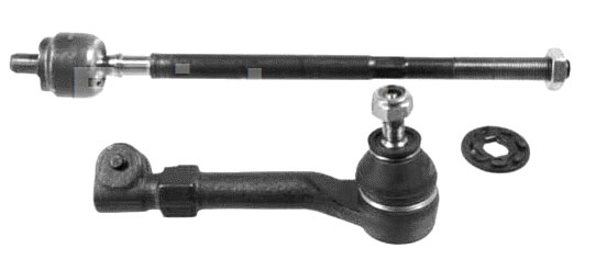

В комплекте Moog тяга + наконечник имеется и гайка и поджимной болт.
