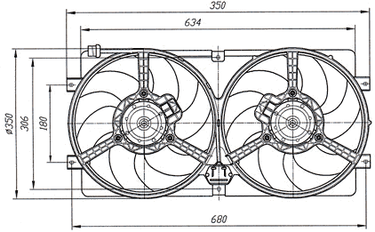

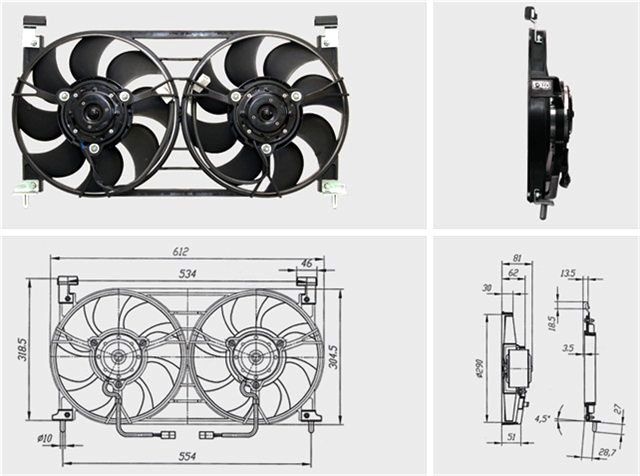

Вот размеры Нивовского:
А такие же размеры нашего у кого-нибудь есть?
СообщениеДобавлено: 22.05.2013 16:21
Сообщения: 477
Откуда: Сургут ХМАО
Это на 214-ю...
на Шниве диаметр на 350 мм...
Электровентилятор системы охлаждения двигателя с кожухом и добавочным резистором
