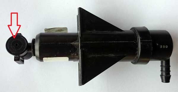

Я снимал вот эту заглушку, тяжело выходит, но если постараться, то можно (на фотке омыватель от эспейса, но они похожи)
под ней вторая пружина с клапаном (под него попал мусор и сочилась вода), не факт, что у тебя будет в этом же дело. На всякий случай, когда снимешь фару - не включай зажигание, компьютер не увидит корректор и опустит фары в аварийный режим (постоянно горящая лампа неисправности корректора на приборке), ошибка снимается только clip-ом.
