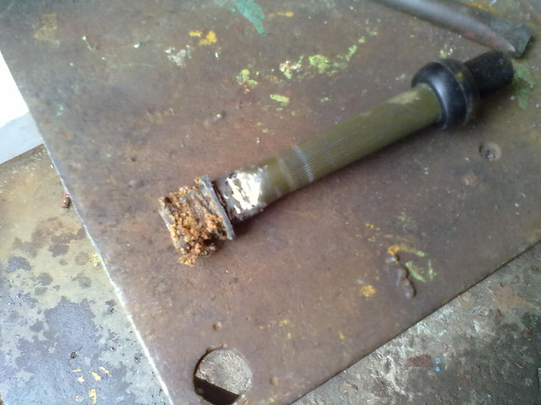

5. Вот он виновник субботника, резиновая втулка рассыпалась и люфт в градусов 30 был обеспечен Изображение

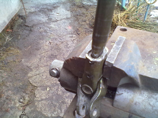

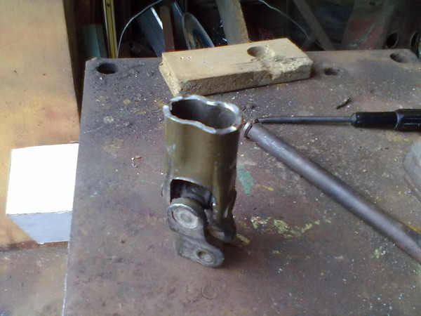

6. Узел не разборный, поэтому аккуратно, болгаркой срезаем верхнюю завальцованную часть.... ээээ не знаю как назвать эту деталь, :reading: поэтому пусть будет.... а пусть будет "нння"! :mrgreen:
7. Извлекаем вал и лицезреем остатки резины, жалкое зрелище правда?

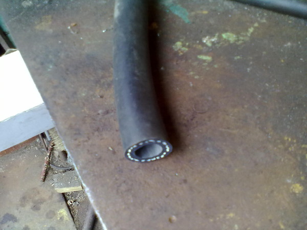

8. Берем кусок армированного шланга и обрезаем кусок необходимой длинный. Да, перед этим и вал и "ннню" необходимо очистить от останков резины.

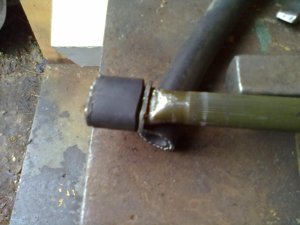

9. Одеваем отрезок шланга на вал и фиксируем шайбой. Шайбу потом завальцовываем ибо перемещаться она не должна.
10. Используя деревянную киянку загоняем вал с новой втулкой в "ннню". И чтобы исключить вредные перемещения фиксируем переднюю шайбу двумя каплями сварки.

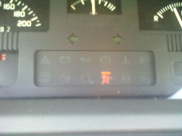

з.ы. Так как в процессе демонтажа пришлось активно использовать молоток, то в придачу получил вот такой бесплатный бонус
