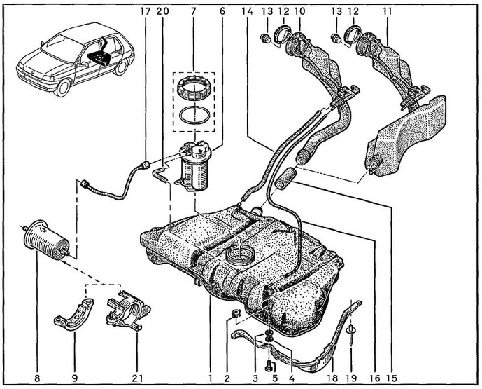

SergPU, а где у клюхи дополнительный бак?
СообщениеДобавлено: 24.11.2008 19:15
tseba
yaro.slav
Мне он не зачем -у меня он есть.
Деталь 11. Стоит справа от запаски.
И он имеет хитрую логику, которая по мануалу работает примерно так:
как только топливо в основном баке заканчивается то какой то доп.насосик перекачивает какую то часть из второго бака (на счет второго насоса я как то вообще не уверен). И если опустеет и доп бак (а он вроде как на 7л), то пока его не заполнишь, то топливо в основной поступать не будет. С этим я столкнулся когда забрал авто из покраски -все баки были сухие :twisted: , а залил 5л -ноль эмоций. Я уже и на иммо грешил - пока про этот бак не вспомнил -залил еще 10л и без проблем завелась.
Поэтому озадачился -если там электро насос или все на каких нибуть перепускных клапанах сделано. В каталоге доп. насос не обозначен.
