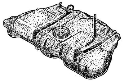

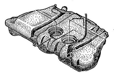

Встречный вопрос - хотел поменять топливный насос и обнаружил, что из салона доступ только к датчику уровня топлива, а под насос дырки нет :( Вот, блин, французы - зачем мне датчик - он и обслуживается-то реже, чем насос :(
Очень не хочу снимать бак, т.к. для этого придётся снять глушитель (а у меня все стыки уже заварены), то есть для этого придётся снять и торсион.
Думал вырезать дырку болгаркой, но не знаю размеров и расстояния.
Может кто чего может подсказать?

СообщениеДобавлено: 15.12.2008 20:09
CityCat
У меня на Clio один лючек, а под ним в баке и насос и датчик уровня -все в одной сборке.
Щас если фотку найду -выложу.
PS Нашел
У тебя не так?

SergPU, увы, у меня не так :(
У меня лючёк под сиденьем тоже один. Но под этим лючком только датчик. А насос радом стоит. под него люка почему-то не сделали :(
Завтра попробую сфотографировать.

CityCat
Вот вырезка из каталога - бензобак с 1 и 2 лючками
Если картинка не врет, то второй лючек расположен совсем рядом с первым и его наверняка можно разглядеть, заглянув через снятую крышку в кузове. А если сможешь разглядеть хотя бы край лючка, то можно достаточно точно разметить место разреза -аккуратно вырезай новое окно (болгаркой наверное будет опасно), а потом закроешь подходящей железкой на саморезы.
