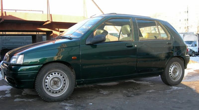

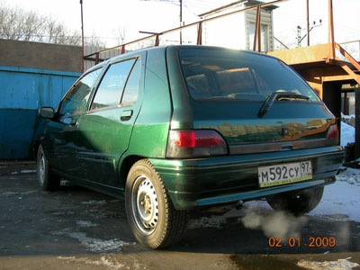

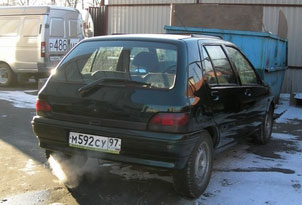

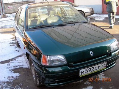

Принимайте в строй...
Наконец то я собрал после покраски(и переварки) свою "бешеную табуретку" :D :D :D. Сегодня выехала на улицу :roll:
Осталось главное -переоформить ее с Ген.Доверенности, которая заканчивается в конце января :ustav:
СообщениеДобавлено: 2.01.2009 17:08
Сообщения: 4609
Откуда: Минск, Чкалова
SergPU
Огонек! Как с салона :xlopat:
пыжж 307SW
СообщениеДобавлено: 2.01.2009 17:20
blase
Спасибо :roll:
Правда с салона она в конце 94г. была. А щас эта старушка почти раритет :D
СообщениеДобавлено: 2.01.2009 23:43
Зарегистрирован: 17.03.2008 9:09
Сообщения: 411
Откуда: Полоцк
<SergPU>Поздравляю и по хорошему завидую:люблю маленькие ракетки!А колеса на R14?
Рено Клио(1) 98г.,1.2i ,D7F,5дв.,беленькая
СообщениеДобавлено: 2.01.2009 23:56
Polo4anin
Ага R14 - на зимней резине 175/65 Данлоп -еле помещаются в арку :roll:
