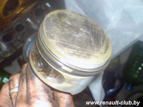

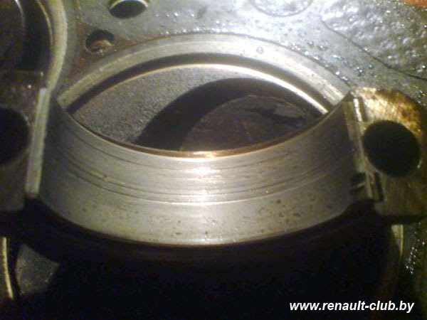

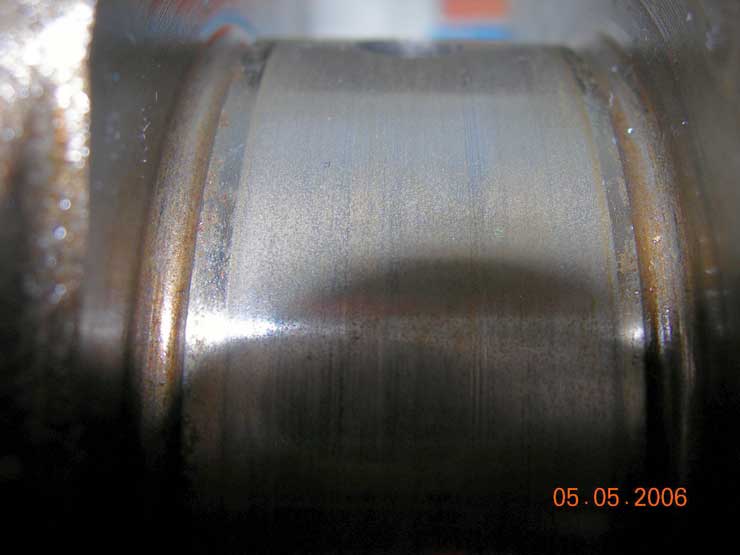

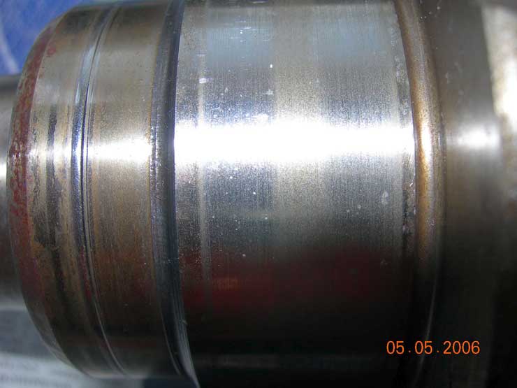

вот так у меня выглядят вкладыши поршневые, а коренные еще хуже....
а вот так поршни, и моя рука))))

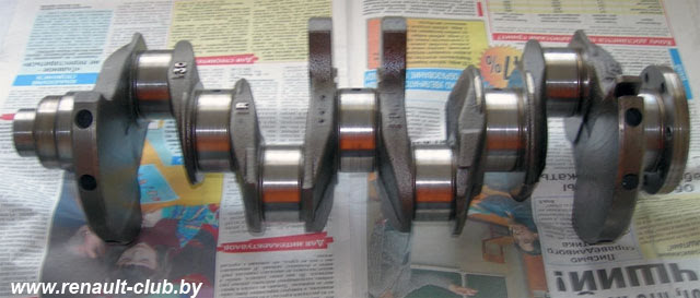

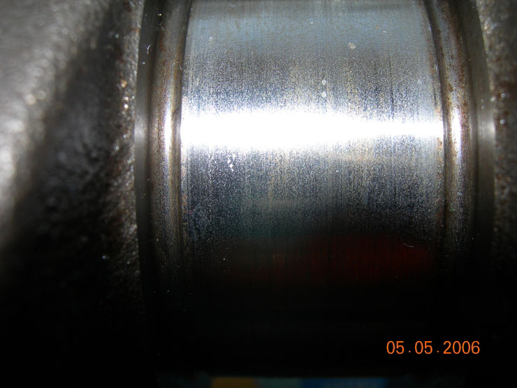

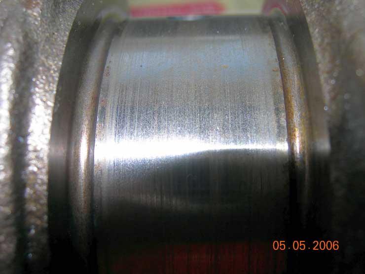

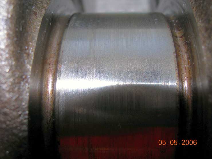

надо будет еще искать мастера, который мне КВ полирнет... на нем тоже канавки...

Мое колено
Полировал сам -полоской войлока от валенка с привязанными веревочными ручками с пастой ГОИ :roll:
Если у тебя шейки продраны сильнее, то может понадобиться расточка под рем.размер с покупкой рем.вкладышей соответственно.

у меня там конкретные задиры на нем.... в мастерскую повезу...
