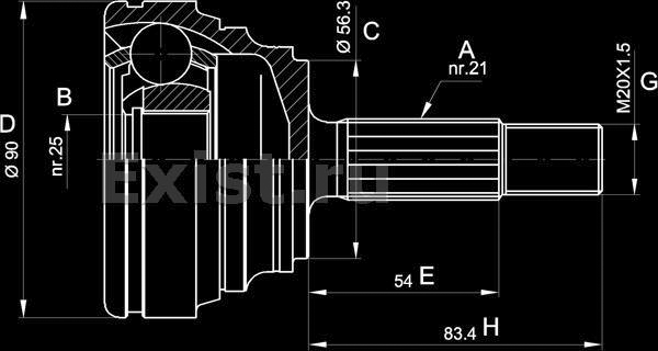

C некоторой долей вероятности можно сказать что внешние шрусы у тебя такие
Точнее сказать сложно т.к. вместо того что бы дать более полные данные на свое авто ты способен только эмоционально голосить "ПОЛНЫЙ АЛЕС!!!"
И спрашая "где купить" -нужно для начала указать откель ты сам :ustav:
PS Зайди на сайт exist.ru или exist.by (в зависимости от места жительства), набери 3300K и будет тебе щастье -ценник от 50$ за ШРУС.

хлопцы усё проще steba прав, в таких машинках левая часть до 97г идет в сборе полуось+шруз, позвонил по визитке примерно 85 долр. + 90тс. ремонт+ эвакуатор позвонил сказали 90тс :zlost': короче всё вот так грустно
