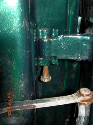

*операция проводилась на Clio, но она аналогична и на других моделях Рено.
Пассажирская дверь была отремонтирована в прошлом году, а сейчас настал черед водительской – провисание достаточно большое.
Вот вырезка из каталога –ремкомплект петли
Прикупил 4 втулки (деталь 6)
Один резьбовой штырь (деталь 8) менял в том году, а второй еще вроде живой
Используя звездочку TORX 40, откручиваем болт упорного стопора и отсоединяем разьем проводки
Выкручиваем резьбовые штыри петель на длину резъбы
*мне это далось легко т.к. откручивал их год назад, но обычно это сделать не так легко.
И за шляпку штырей выбиваем их из петель, но не до конца
Опускаем стекло двери и придерживая ее одной рукой –второй вытаскиваем штыри и снимаем дверь с петель
*вдвоем это делать намного удобнее
Втулки петель до меня уже менялись –т.к. заводская втулка цельная, а ремонтная из двух половинок
Сверлом 7…7,5мм высверливаем старые втулки
Вставляем новые втулки
Ставим дверь на место и закручиваем штыри петель
Подключаем разьем и прикручиваем стопор.
Проверяем работу двери –люфта нет!!! :rubit: :rubit: :rubit:
