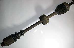

Добрый вечер друзья!
Обнаружен прокол пыльника внутреннего правого. Машинка Clio2 дв.K9K710 коробка-JB1977.
Сегодня снял полуось
Имею установленный диалоджис, но тех.нот именно для ШРУСа такой конструкции не нашёл!
Как разобрать внутренний ШРУС?
Как вариант, если ШРУС не разборный, рассматриваю возможность заклейки пыльника и эксплуатации машинки пока не придётся менять полуось в сборе!
Можно ли чем заклеить подобную дырочку в пыльнике? не разбирая ШРУС
Спасибо за помощь!

чтоб снять пыльник надо развальцевать металлическую его часть. Чтоб понять где развальцовывать рекоммендую сначала купить запчасть, тогда всё поймёшь

Попробуй заклеить. Ведь там нагрузка не такая как на внешнем (углы меньше). имхо

чтото мне кажется, что для замены пыльника ось придется разобрать а именно снять внешний шрус и подшипник посередине оси если это возможно, во внутреннем шрусе стоит трипоид, который явно больше чем малый диаметр отверстия пыльника ) а вообще для начала нужно походить по рынку и узнать есть ли вообще внутренние пыльники в продаже, сколько они стоят, саму ось подергать, может шрусы уже люфтят тогда вообще бессмысленно пыльники менять, а саму дыру герметом конечно можно заделать, для начала напихать как можно больше смазки во внутрь пыльника всеми возможными способами, после чего сверху обезжирить хорошо, зашершавить наждачкой или еще чем место вокруг дыры, потом если совсем тупо, то нафигачить поверху дыры побольше гермета кузовного например или которым стекла вклеивают, зазмазепать, дать высохнуть и по верху потом может скотча на всяк случай наматать, или купить рем комплект для заклейки шин велосипеда или авто без разницы и повторить операцию только уже с нанесением латки вырезанной под размер нужный )) просто дыра небольшая , по ходу кто-то промазал и отверткой продырявил )

Заменить. Займет часа полтора. Разбирается не сложно.

Если знаешь как, подскажи!!! Очень буду благодарен!!! Изрыл диалоджис, инструкций по разбору такой конструкции ШРУСа не встречалось! :(

Сегодня пробовали на шиномонтаже заклеить дырочку клей-цементом PIT-TOP (вроде так), когда дело косалось покрышек и камер, клеит намертво!! А к моему пыльнику не захотел! Не знаю нормальный ли у них клей, и обезжирили и наждачкой немного зачистили, но клей не держит заплатку! Совершенно! ТОли это резина какая то из "космических" материалов! :)

Да я на внешнем пыльнике латку (велочипедная камера) суперклеем (тюбик за 2 рубля) приклеил. Вот уже неделю все путем. Тьфу-тьфу.

А вот и руководство по разборке и сборке:
Установка и снятие пыльника
нашёл диалоджесе, правда совсем для других машин, каким образом данная конструкция попала на Клио?
