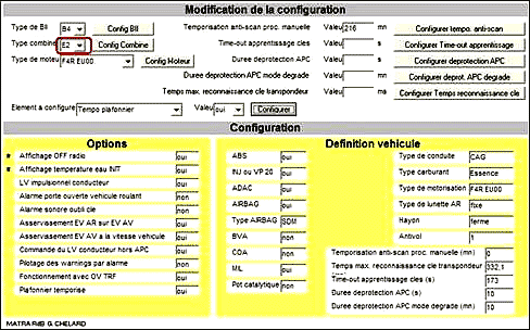

Далее, нужен компьютер с одним СОМ-портом, программа DDT2000 и адаптер к ней. Адаптер подключаем к диагностическому разъему слева от блока BII и СОМ-порту компьютера. Запускаем программу, в ней выбираем раздел UCH-BCM, в нем ищем BII, выбираем его и коннектимся.
Видим такую картинку
Смотрим окошко с вожделенной надписью ADAC и огорчаемся – там non.
Но ненадолго.
Выбираем тип блока BII (всего там 4 варианта)
Выбираем комплектацию (всего Е1 и Е2)
Выбираем двигатель
Говорим о своем выборе блоку BII - жмем зеленые кнопки.
Теперь. В красном окне выбираем бортовой компьютер (ADAC), в синем выбираем oui, жмем зеленое.
В окошке ADAC должно появиться oui.
Например, что-то вроде
Выключаем зажигание и включаем опять.

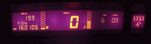

Смотрим на приборку. В той части табла, где одометр было что-то вроде
Жмем на кнопку на правой части «стрекозы», ту, что обнуляла суточный одометр и смотрим.
Видим
  • средняя скорость
  • средний расход
  • мгновенный расход
  • расчетный пробег на имеющемся топливе
Проезжаем больше 400 метров и смотрим , если кроме показаний одометра и средней скорости больше ничего не показывается, то дело в следующем – нету связи между 11-м пином ЭБУ впрыска и 11-м пином разъема SS2 BII. Обычно это банальное отсутствие провода. От 11-го пина ЭБУ это провод идет в коробку с мощными предохранителями и реле под капотом рядом с аккумуляторной батареей на левом крыле и в одном из разъемов благополучно заканчивается. Соединяем два 11-х пина
У меня, например, в разъем SS2 BII вообще ничего не подключено.
Проезжаем более 400 метров и, О ЧУДО!!!, вот оно, свершилось.

Всем привет,мог бы кто то сделать скриншот страницы в ДДТ такой как в теме на второй фото,интересуют значения которые в верхнем правом углу там где секунды и миллисекунды, у меня там при считывании пусто.
